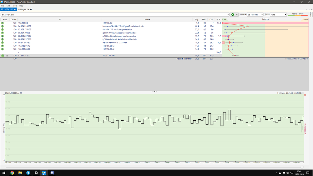

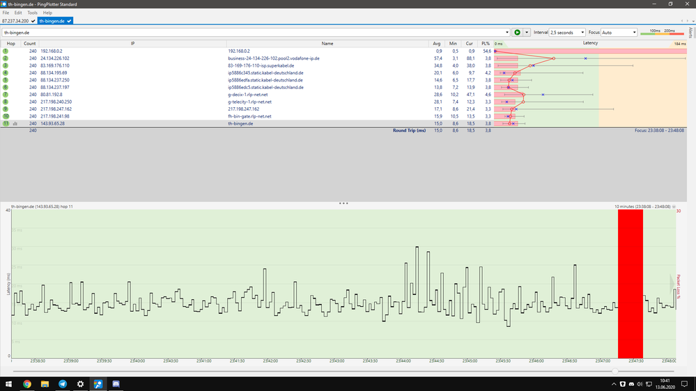

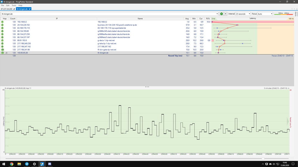

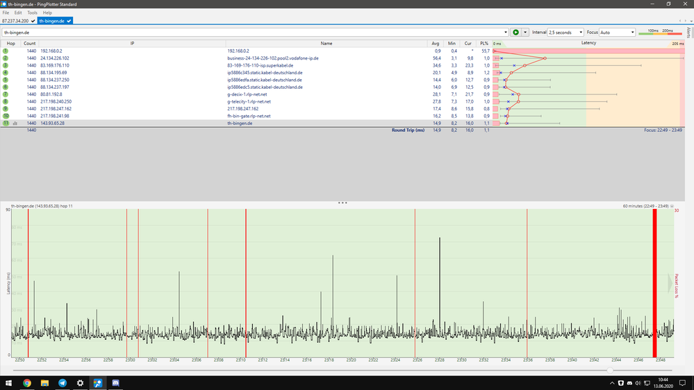

nein, ich bin nicht mit dem WLAN verbunden. Ich poste Ihnen jetzt auch nochmal die Pingplotter Ergebnisse, hab ja für euch PingPlotter gekauft! 🙂 Hier bitte,
zwei Ziele,
jeweils mit 10 und 60 min Skala,
und zusätzlich die 5 Minuten vorher bevor es abgebrochen ist:
So, ich hoffe du bist jetzt glücklich. Ich kann dir auch noch mehr Bilder in Pingplotter geben oder euch nen Livestream auf Twitch davon geben. 🙂
