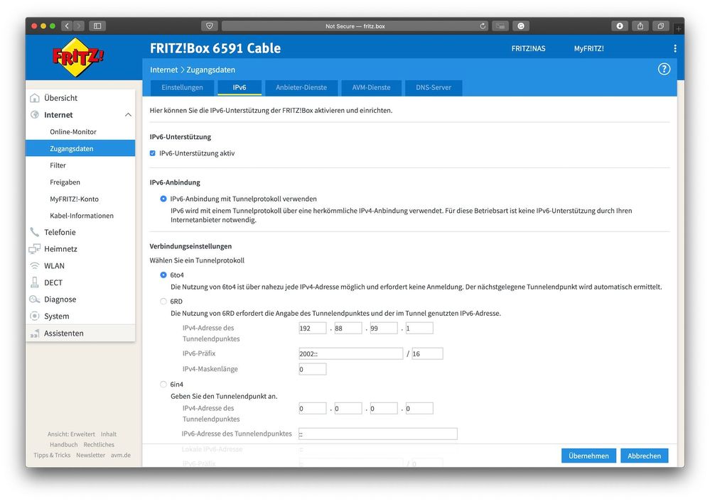

@Kurtler ich wundere mich auch, aber die Einstellung sind tatsächlich nicht vorhanden.
Und wenn ich die oberste Einstellung "IPv6-Unterstützung aktiv" deaktiviere, sieht es so aus:
Dann stimmt was mit der Box nicht. Mit diesen Einstellungen bekommst du keine Verbindung.
Ich würde mal einen Werksreset versuchen.
Gruß Kurt
@pn20 und wenn du schon dabei bist, kannst du auch gleich noch auf die aktuelle Version updaten. 😉

Danke für die Hinweise, @RobertP  & @Kurtler.
Ich habe die Box auf die Werkseinstellungen zurückgesetzt und dann das Laborupdate installiert. Dabei konnte ich folgendes beobachten:
1) Die Box ist nur am Strom angeschlossen. Das Internetkabel steckt noch nicht.
2) Ich kann in die IPv6 Einstellungen gehen und sehe nun alles, was ich auch auf euren Screenshots sehen konnte.
3) Ich kann die Einstellung auf "Native IPv4-Anbindung verwenden" ändern.
4) Sobald ich das Internetkabel jetzt in die Box stecke und die Box eine Verbindung erkennt, wird die Einstellung überschrieben und ich kann nur noch "IPv6-Anbindung mit Tunnelprotokol verwenden" auswählen.
🤷‍♂️ Ich kann mir nur am Kopf kratzen.
