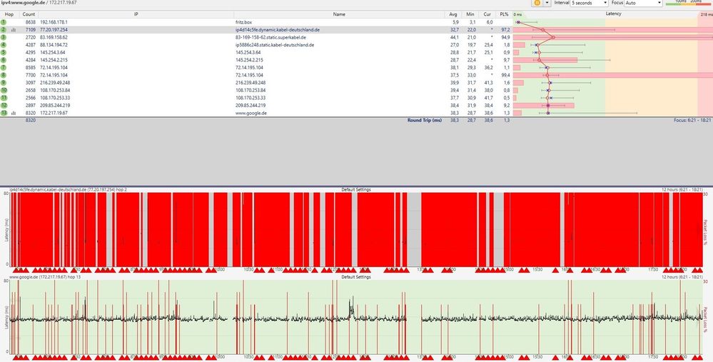

Pingplotter runtergeladen und dann erstmal nicht schlecht gestaunt, meine Ausschläge sehen noch deutlich schlechter aus...
Bis vor 4 Wochen war alles noch tip top, seit dem geht online außer surfen/Youtube/Teamspeak nix mehr.
ich hab euch mal 2x google via pingplotter angehängt (1x IPV4 und 1x IPV6)

Hallo Claudia,
ich hab es jetzt knapp 19 Stunden laufen gehabt 23-18h
ipv4 verliert auf dem 2ten Hop schon massiv mit 97% + Latenz ist da schon im 200 ms Bereich (durchgehend => siehe unten)

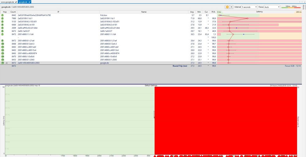

ipv6 hab ich um 12h abgebrochen, da der nach kurzer Anlaufphase direkt auf 99% sitzt ohne Änderung
wohlgemerkt das außer Pingplotter tagsüber nix lief, da ich auf der Arbeit war

Hallo Claudia,
online Gaming ist so aktuell nicht möglich. Wie weiter oben genannt war mein Workaround die Umstellung auf ipv6, welches sich jetzt komplett verabschieded hat gem. dem Pingplotter Screen.
daher würde auch ein neuer Pingplotter nichts neues zeigen, da Gaming so nicht möglich ist aktuell.
Streaming etc. welches über ipv4 läuft kämpft halt mit Pufferung + Abbrüchen sowie online Gaming auf ipv4 mit Disconnects bei den PL Spitzen und der Ping ist auch miserabel.

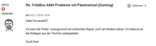

Da der Großteil vom PL ja bereits an den ersten paar Hops ab Router stattfindet, muss irgendwas im argen bei Router/Hausanschluss/ersten Knotenpunkten außerhaus sein.
im November, konnte ERFD das auch sehen, das Ticket von der Technik wurde aber automatisch geschlossen ohne Bearbeitung.

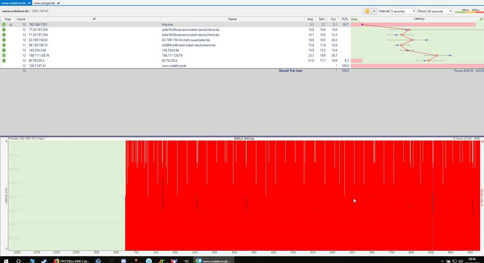

ab 22:30h hab ich dann fix den Plotter angeschmissen, der zeigte aber bis auf 20-30% PL auf gleich dem ersten Hop nix besonderes an auf den restlichen Hops.
Ping im normalen Bereich, aber WLan tot, PC via Lan funktionierte.

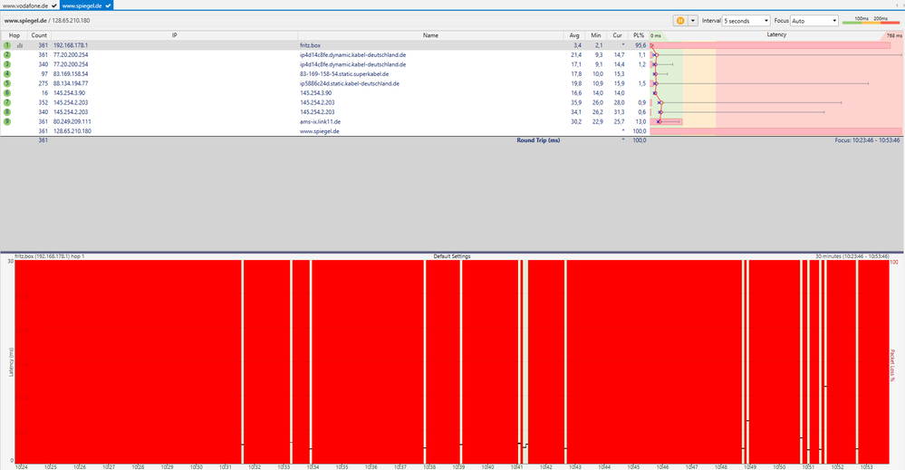

gestern/heute ist es wieder ganz schlimm, erinnert mich an die 56k Zeiten.. 😕
router restart/neu verbinden bringt keine Abhilfe..
zwischen 80-95% PL schon an der FritzBox
WLan geht gar nicht mehr
+ ping teilweise über 700
