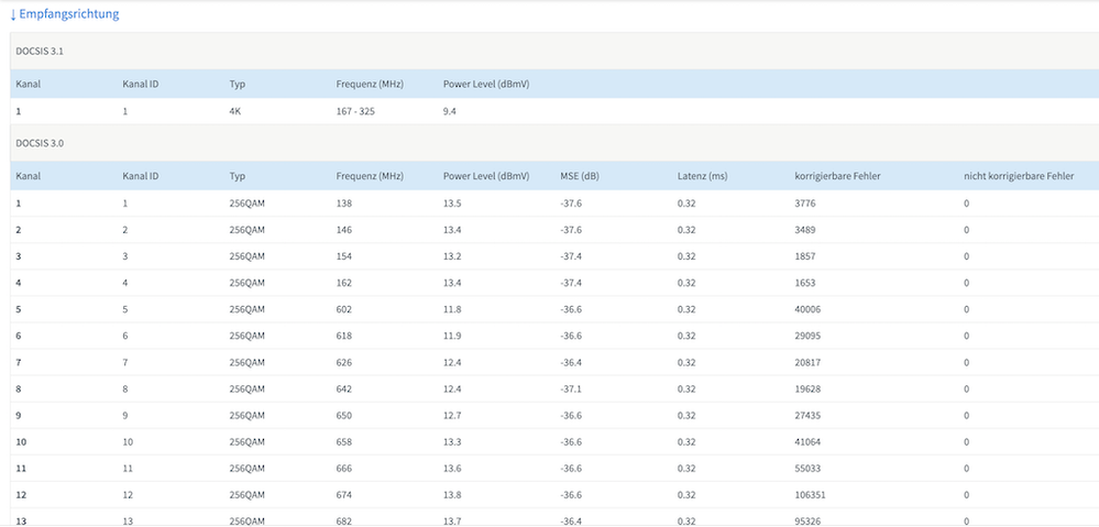

@Menne99, gibts da nur die Möglichkeit der Bildschirmkopie? Oder noch eine andere?
Viel zuviele Fehler, insbesondere bei 834 Mhz die nicht korrigierbaren.
Das muss sich ein Techniker vor Ort anschauen..
PS: vergiss das mit dem Werksreset  😉
@RobertP, was kann man aus diesen Fehlern lesen? Lässt sowas "aus der Ferne" eher auf Box oder auf Leitung schließen? Oder auf das Ding was da noch im Keller am Anschluss hängt (damals montiert worden)?

das muss der Techniker vor Ort prüfen,
wahrscheinlich eher ein Problem mit dem "Ding" im Keller.

zunächst einmal die gute Nachricht, der Auftrag wurde laut Vodafone heute abgeschlossen. Ich habe in der Fritzbox unter Kabel Info geschaut und die nicht korrigierbaren Fehler standen überall bei 0. Da bin ich jetzt ganz optimistisch das jetzt Ruhe ist.
