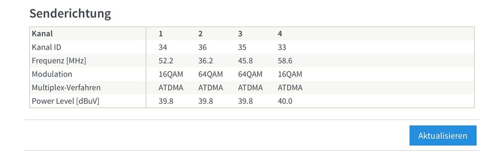

Liebe Schwarmintelligenz,
würdet ihr euch bitte mal die Werte meiner Fritzbox 6591 kdg (Firmware 7.03) ansehen? Mir kommt das komisch vor. Senderichtung zwei mal 16QAM, sollten das nicht vier mal 64QAM sein? Up- und Downstream taugen auch nicht viel, dazu kommt eine seit 12/2017 andauernde Segmentüberlastung in den Abendstunden. Aus 400mbit werden 4mbit. Ein Leid. Ich danke euch.

Hallo Claudia,
das Ticket wurde mittlerweile als gelöst geschlossen, allerdings ist die Situation noch die gleiche, auch nach einem Neustart der FB zwei mal 16QAM:

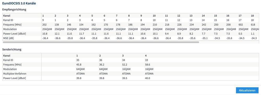

Hallo Wallace,
der Techniker war da, sagt am Haus liegt es nicht. Am Verstärker hat er herumgedreht, jetzt sehen die DS-Kanäle meiner Meinung nach schlechter aus als vorher. Zurückkommen und sich das nochmal ansehen wollte er nicht, das Ticket sei schon geschlossen. Sind die DS-Kanäle so noch in Ordnung oder ist der MSE dB Level jetzt nicht zu niedrig?
Danke und Gruß
Download:
Alles perfekt, die 265qam braucht min. 32.1, die liegen alle drüber
Upload:
39.8 und 39.9 sind in der Beseitigung binnen 1monatsfrist wenn da docsis 3.1 anliegt.
40.1 ist die Vorgabe
Bei docsis 3.0 sind 39.9 etc ok
Wenn der Störer noch aktiv ist, kann die Modulation auch noch etwas schwanken.. Da muss erst der Störer beseitigt werden.
Wenn du keine upload einbüßen hast sind diese Werte aber noch ok und es müsste nichts sofort gemacht werden.
Danke Vanguardboy. Hab im Upload leider max. 10Mbit/s von den 25Mbit/s, die ich außerhalb der Segmentauslastung gewohnt bin. Insofern besteht meinerseits weiterhin das Interesse, den Rückwegstörer loszuwerden. Beste Grüße.
