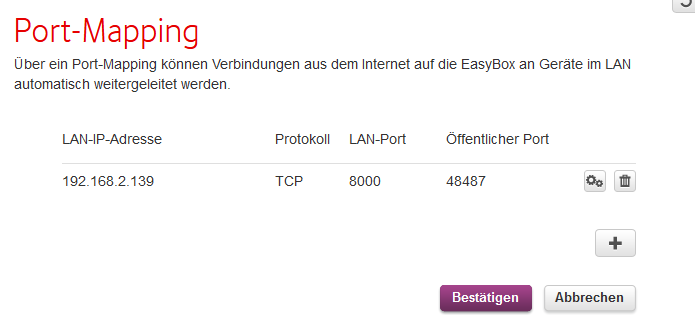

Danke für den Hinweis. Unter Internet -> Freigaben sehe ich aber keinen Port. Wenn ich unter im Monitor schaue (siehe PORT.png) sehe ich 48487.
Also habe ich im Port-Mapping diesen eingetragen, richtig?

@JUE57 das hast du falsch eingestellt, das LAN Port muss der Port von der Fritzbox sein! In deinem Fall 48487
Gruß Robert

am 21.09.2020 14:14
@silberstein ja sicher funktioniert das auch 😉
im LAN müssen die Ports aber gleich sein! wie soll das auch sonst funktionieren?
Gruß Robert

Die Freigabe in der FritzBox auf den TCP-Port 48487 ist vorhanden (Menu sieht bei der 4040 etwas anders aus, passt aber).
Portmapping im Hauptrouter gleich gesetzt.
