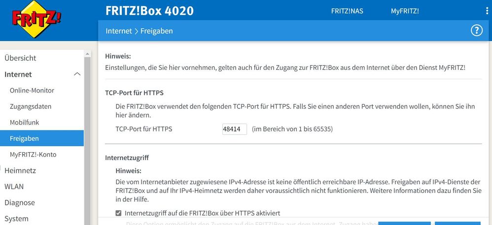

So sieht es in meiner FB 4020 aus:Freigabe.JPG
Aufruf der Oberfläche meiner FB 4020 über externes Internet:
https://a.b.c.d : 48414
a.b.c.d = öffentliche IPv4 meines Hauptrouters, 48414 = Port-Nr. für https nach Angabe in der FB 4020
Auf der Oberfläche kann dann NAS direkt aufgerufen werden.
Direkter Aufruf  NAS der FB 4020 ohne Umweg über die Oberfläche:
https://a.b.c.d:48414/nas/
Falls Meldung 'unsichere Seite' stört  mit Zertifikat der Fritz!Box beschäftigen.
