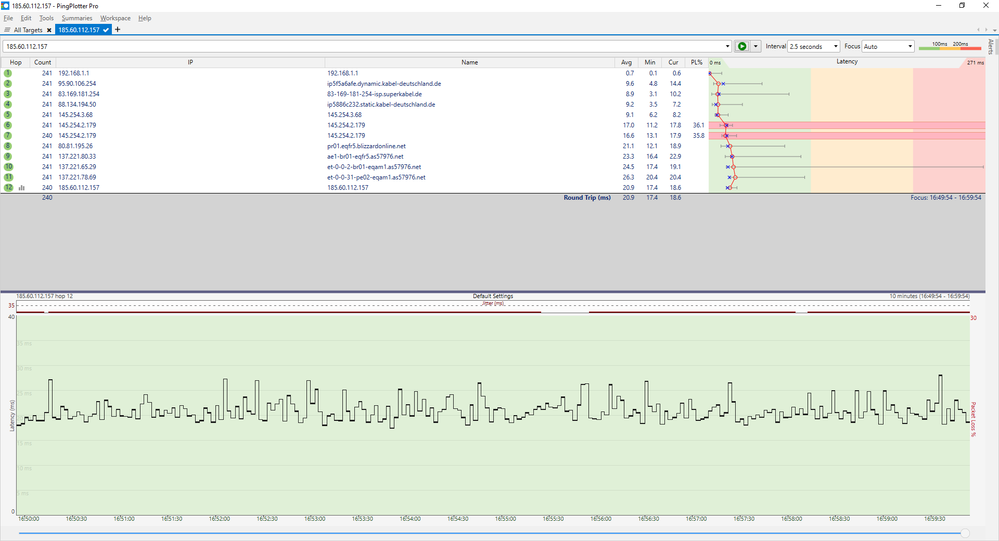

Benutz mal Pingplotter und benutz eine dieser IPs (185.60.114.159 od. 185.60.112.157, paar Mins laufen lassen) und lad das Bild hoch.
Das zeigt dann wies mit deiner Leitung aussieht wenn versucht wird eine Verbindung zu einem OW Server aufzubauen.

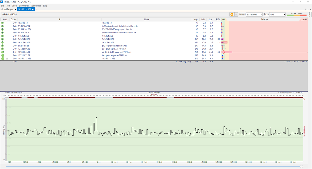

Hola again,
ich hab beide IP's ca. 10 Minuten durchlaufen lassen und das ist dabei rausgekommen. Nicht das es mir großartig etwas sagen würde wenn ich ehrlich bin 🙂
jedenfalls scheine ich nicht immer im optimalen Rahmen zu sein. Hoffe ihr  könnt das entwirren.

die Trennungen sind immer noch recht auffällig. Startest Du das Gerät immer noch ständig neu? Falls ja, mach das bitte mal nicht. Sonst verfälscht es die Werte.

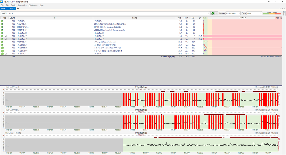

Hola,
kleiner Nachtrag von meiner Seite. Ich habe Pingplotter erneut laufen lassen und mal die 2 IP's die offenbar probleme machen näher ausgeleuchtet. image.png
Ich verstehe halt nicht warum der ab den 6en Hopp anfängt zu spinnen. Und danach sich wieder normalisiert. Ist da vielleicht in einem Verteiler ein Problem? Ich stecke da leider auch nicht so tief in der Materie.
