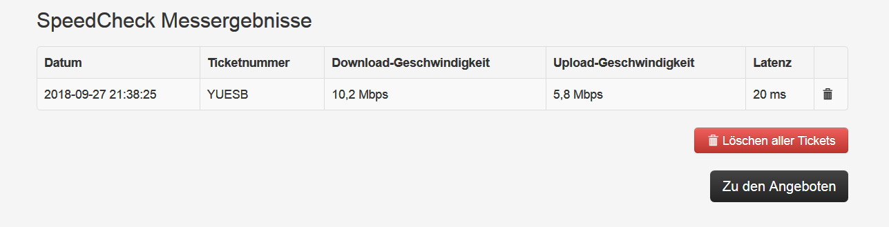

ich habe seit längerer Zeit Probleme, die gebuchten Bandbreiten zu erreichen - aktuell ist es ein 100er Anschluss.
Diverse Speedtests zu verschiedenen Tageszeiten (kabelgebunden) zeigen mir Download-Werte, die teilweise auf 3 Mbps fallen. Auffallend ist, dass erst nach einem kompletten Restart der Fritz!Box - Strom aus - die Werte erreicht werden. Im Laufe der Nutzung fallen diese Werte wieder zurück - siehe Speedtest-Ergebnisse (Bild anbei).
Bin langsam etwas frustriert - der Restart der Box kann auf Dauer ja nicht die Lösung sein.

Der aktuelle Speedtest als Bild anbei.
Wie soll das jetzt weitergehen?
