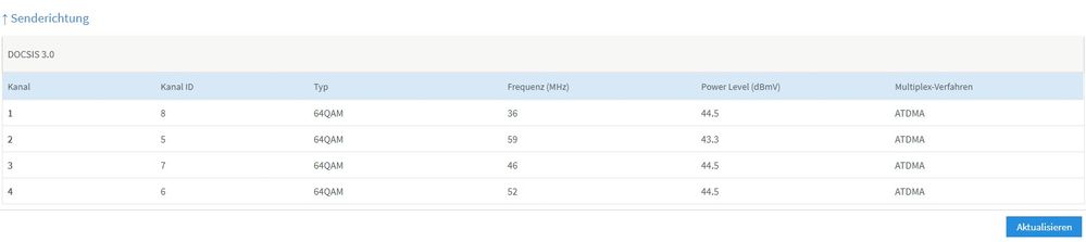

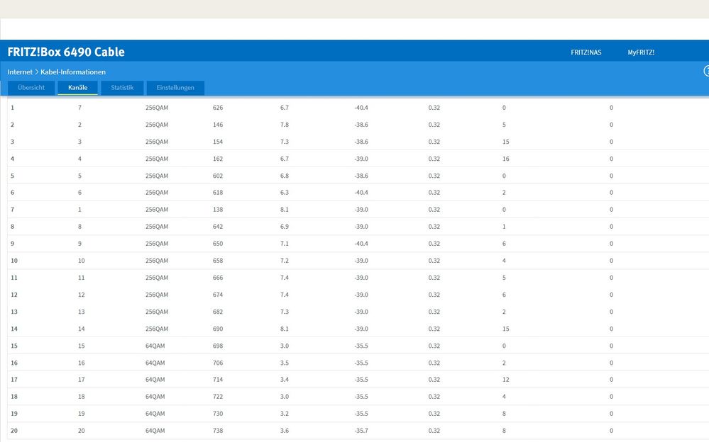

  • Die Docsis-Kanalinformationen (als Bild)

Signalpegel sind top...
