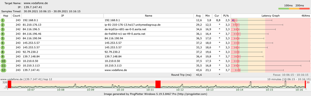

pingplotterpingplotter
Target Name: www.vodafone.de
         IP: 139.7.147.41
  Date/Time: 30.09.2021 10:06:15 - 30.09.2021 10:16:15
Hop  Sent  PL%    Min     Max    Avg  Host Name / [IP]
  1   243    2   3,78  240,11  12,58  192.168.0.1 [192.168.0.1]
  2   243    3  12,52  304,93  29,23  ip-81-210-176-13.hsi17.unitymediagroup.de [81.210.176.13]
  3   242    3  16,90  260,51  34,61  de-krp01a-rd01-ae-0-0.aorta.net [84.116.196.5]
  4   243    4  16,42  217,48  36,12  de-fra04d-rc1-ae-49-0.aorta.net [84.116.196.46]
  5   243    3  16,98  192,37  36,47  84.116.190.94 [84.116.190.94]
  6   243    3  18,04  244,51  37,18  145.253.5.57 [145.253.5.57]
  7   243    3  18,61  212,85  33,30  145.253.5.57 [145.253.5.57]
  8   243    3  19,58  181,54  37,23  92.79.230.2 [92.79.230.2]
  9   243    4  19,83  187,13  36,39  139.7.148.84 [139.7.148.84]
 10   243    3  17,48  463,98  37,53  10.210.0.50 [10.210.0.50]
 11   243    3  16,79  412,81  35,51  10.210.3.113 [10.210.3.113]
 12   243    4  23,07  308,17  43,65  www.vodafone.de [139.7.147.41]

Soeben habe ich mir Deine Werte genauer angeschaut. Da lassen sich für mich erst einmal keine Auffälligkeiten erkennen. Die Leitungen sehen sauber aus.

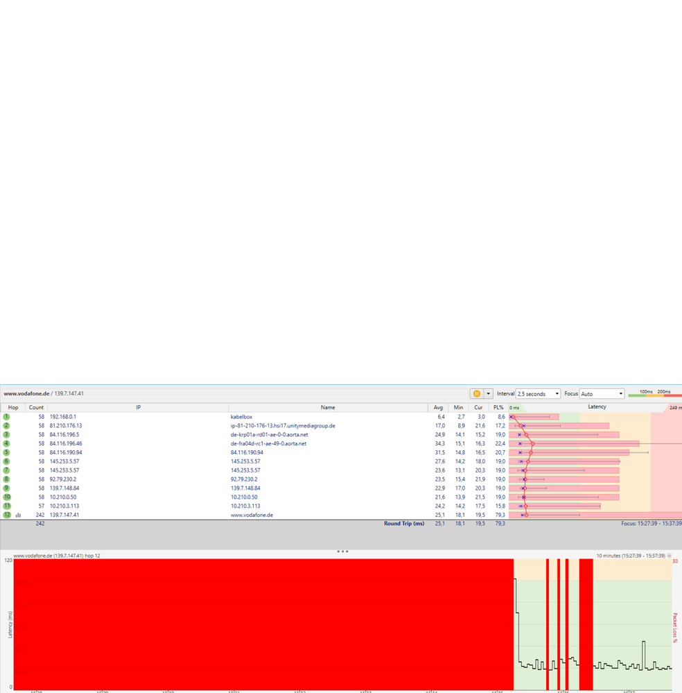

Hallo @R4mona ,
wurde das Austauschgerät inszwischen schon verschickt?
Die Ständige Vebindungsabbrüche sind jetzt heftiger geworden und zwar es wird jetzt mehrmals pro Stunde die Verbindung unterbrochen, manchmal dauert es bis zu 6min!! Ich arbeite von zuhause und es ist mir immer peinlich aus den Videocalls rausgeworfen zu werden, und versuche jetzt die Videocall nur noch über mobile Daten zu nutzen.
