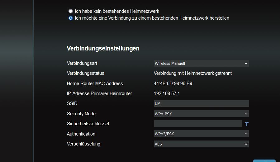

Hier noch der Screenshot für das WLAN.
So... nach Deaktivierung vom WLAN konnte ich den DHCP Server deaktivieren! Anschließend konnte ich auch das WLAN wieder verbinden. Sollte die Box jetzt laufen oder ist noch ein ToDo offen? 🙂
Was ist denn mit den Wireless Einstellungen? Benötige ich die oder kann ich die deaktivieren?
So... da wenige Zeit danach die Fritzbox ihren WLAN Dienst verweigert hatte... habe ich die Horizon Box wieder ausgeschalten. Und siehe da... Fritzbox funktioniert wieder.
Kann sich da die Fritzbox und die Horizon Box wegen dem WLAN streiten?
wenn Du die Box per WLAN mit Deinem Router verbunden hast, dann darfst Du jetzt die Wireless Einstellungen (WLAN Einstellungen) nicht mehr verändern.
Du hättest hier oben auch "Ich möchte eine Verbindung zu einem bestehenden Heimnetz herstellen" aktivieren müssen, dann würde dabei der interne DHCP-Server ausgeschaltet da in einem bestehenden Heimnetz von Deinem Router schon ein DHCP-Server vorhanden sein muss. Bei Verbindungsart solltest Du dann zwischen WLAN wie hier zu sehen ist oder LAN (Ethernet) wählen können.
Nachdem alles eingestellt ist, muss die Box neu gestartet werden.

Hallo Siegmar,
das bestehende WLAN habe ich wieder eingestellt. Und er hat auch eine IP Adresse bekommen. Aber irgendwie beißt es sich mit der Fritzbox 😞
Hallo Andi,
dann ist die HZ-Box vermutlich immer noch Router und nicht Client. Du musst einem bestehenden Netz beitreten auswählen, dann sollte der Router abgeschaltet werden. Die IP Adressen müssen dann in der HZ-Box aus der Gruppe der Fritz-Box 192.168.178.xxx sein, wenn der interne Router wirklich abgeschaltet ist.
Viele Grüße Siegmar
