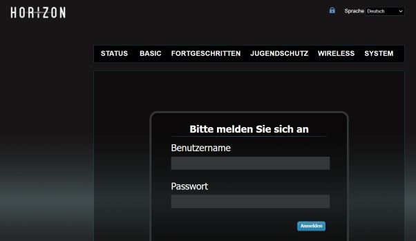

dann versuche mal von einem Rechner die URL http://gwlogin/ aufzurufen und dort:
dann hier Benutzername admin und Passwert admin eingeben. Dort sollte unter Basic und System einiges zu finden sein wie die IP-Adressen und der Status des DHCP Servers. Um den DHCP Server abzuschalten wirst Du unter Fortgeschritten gehen müssen. Bevor Du aber etwas änderst, mache bitte Bilder von der Seite vor der Änderung.
