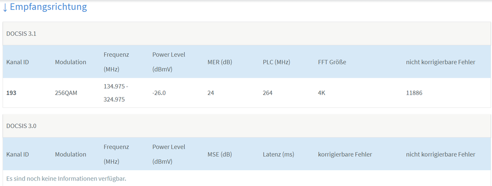

poste mal Screenshots der Signalpegel
zu finden unter: Intrnet >> Kabel-Informationen >> Kanäle

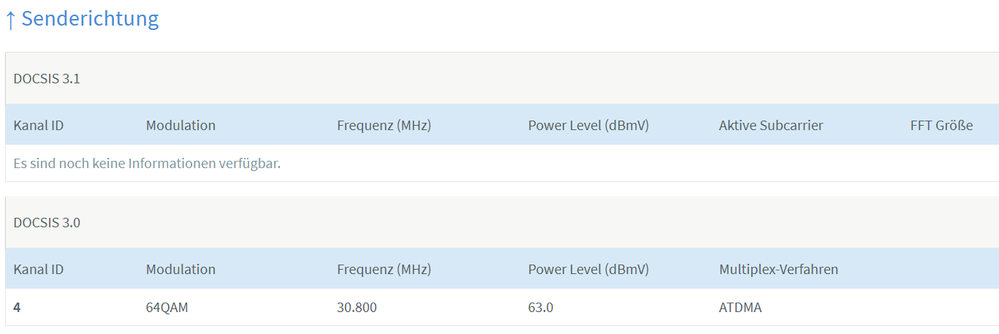

Im Folgenden die Screenshots für Empfangs- und Senderichtung:
Kurtler
Da kann ja nichts gehen, sind ja fast alle Kanäle weg. In Senderichtung ist gar keiner vorhanden. Störung melden.
