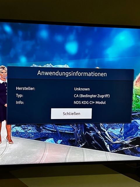

ja, ich kann auf Modul zugreifen.
Auf dem Modul steht KDG BTLDR 1.1.3
Anbei der Kommentar zum Modul und die Fehlermeldung bei einem ProSieben HD, was ich habe freischalten lassen, mehrmals...
am 15.11.2022 17:47
es steht folgendes drauf:
KDG BTLDR 1.1.3
ja , ich über Common interface darauf zugreifen...
hier die screenshots....um Freischaltung habe ich schon vielmals gebeten...

Das sieht doch schonmal gar nicht so schlecht aus.
Über Common Interface - CI-Menü - Service-Menü - Systeminformation: erfährst du die Modulsoftwareversion.
Du hattest geschrieben das du andere CI+Module getestet hast und die funktionierten, ist da ein CI+Modul dabei worin du die die Smartcard testen könntest?
Nutzt dein Samsung TV den CI+Adapter am TV oder hat der die Samsung Coonect Box?
Du könntest auch versuchen über deinen Kundenaccount dir ne Freischaltung für die Karte zu schicken, vorher auf einen verschlüsselten Sender schalten, dann Geduld haben.
Was den Vertrag angeht den du nicht haben möchtest, da kann ich dir nicht helfen, bezieht sich der auf die Karte um die es hier geht?
