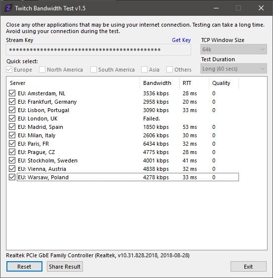

  • Welcher Fehler tritt auf? (Geschwindigkeit zu langsam; Website nicht aufrufbar etc.)
    Die "dropped frames" bei twitch sind sehr hoch. (teilweise 30-40%).
    Ich habe mehrere Bitrates ausprobiert und alle leiden unter dem selben symptom.
    Aller paar Sekunden droppen die Bilder pro Sekunde von 60 zu 20-10 was zu einnem massivem Abfall in der Qualität führt.

Hallo Claudia hab heute Abend ein paar Tests gemacht.
Unten alle möglichen Daten die ich zusammen treiben konnte. Hab dir auch eine PN geschickt mit weiteren Infos zu meinem Vertrag.

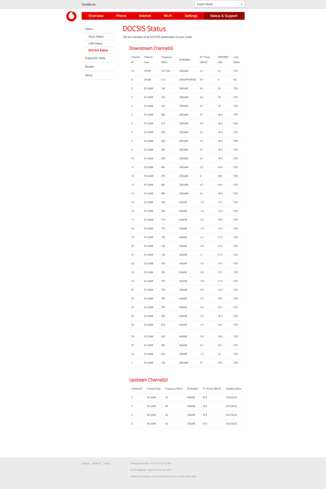

Staus. 14.01.19 / 15:52 UhrStaus. 14.01.19 / 15:52 Uhr
Der letzte Restart war wohl vor 2 Tagen (muss automatisch gewesen sein). Ich selber habe das Gerät nie neugestartet seit dem Anschluß.
Edit: Heute früh gegen 11 Uhr, war das Internet vergleichsweise Langsam. Nur 200Mbs von den üblichen 800-900.
