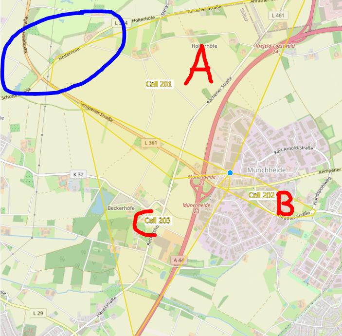

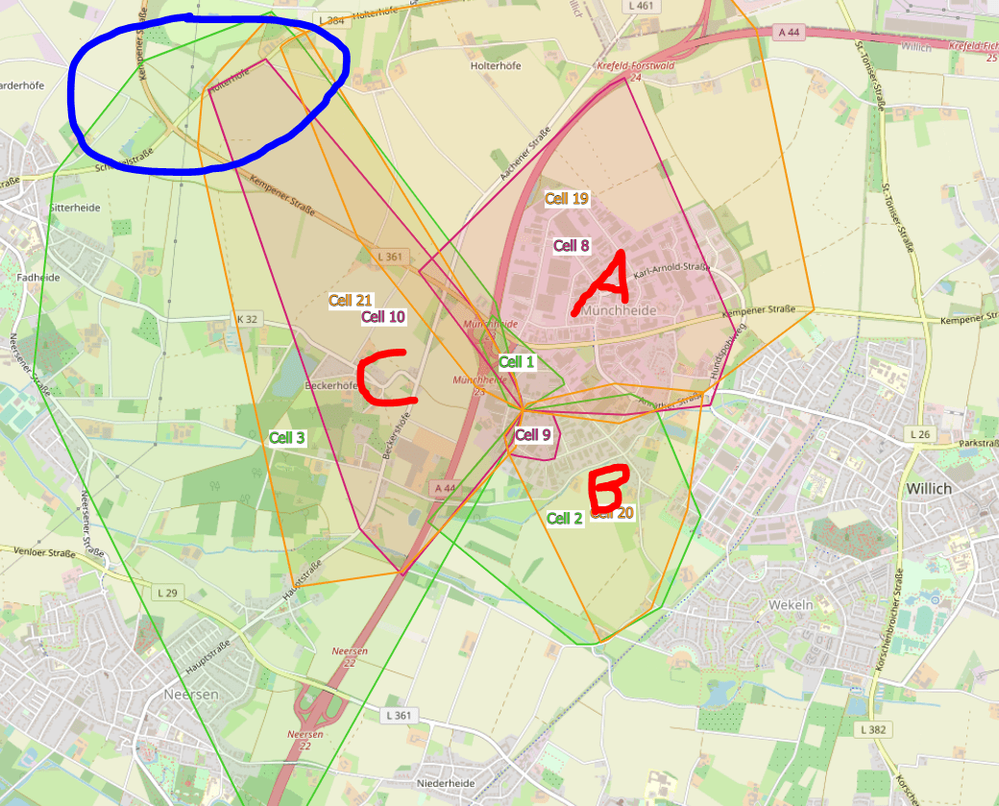

@akoch Bezüglich des ganz unteren Punktes:
"Bei der Analyse ist mir noch aufgefallen, dass der Kunde in LTE auf dem C-Sektor eingebucht war und in 5G auf dem A Sektor  - die Coverage / Best server area scheint mir hier auch nicht ganz optimal zu sein, auch im Hinblick auf die Versorgungsbereiche"
-> Das stimmt. Ich denke das liegt an der unterschiedlichen Sektorisierung der beiden Stationen DXxP61 und DXx664.
Der C-Sektor der DXxP61 schaut 270° westlich (also etwas höher), während der C-Sektor der DXx664 mit N78 240° süd-westlich schaut (also etwas niedriger). Daher werde ich wahrscheinlich eher in den C-Sektor der DXxP61 geschoben.
Hier nochmal bildlich dargestellt: ROT: Sektoren, BLAU: Aufenthaltsort.
DXxP61 Sektorisierung auf CellmapperDXxP61 Sektorisierung auf Cellmapper
DXx664 N78 Sektorisierung auf CellmapperDXx664 N78 Sektorisierung auf Cellmapper
