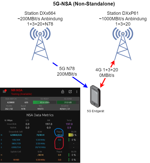

@akoch Seit kurzem können die N78 Zellen der Station DXx664 bei anderen Stationen im 5G-NSA Modus dazu aggregiert werden, zum Beispiel bei der Station DXxP61.
Folgendes Problem: Während das Telefon mit der Station DXxP61 via LTE verbunden ist und eine N78 Zelle der Station DXx664 dazuaggregiert (5G-NSA), werden Daten ausschließlich über die aggregierte NR Zelle (also über die DXx664) übertragen. Da die N78 Zellen der Station DXx664 allerdings durch das vorliegende Anbindungslimit performancetechnisch begrenzt sind, fließen maximal ~200MBit/s im Downlink, während die Station DXxP61 rein via LTE (also ohne 5G-NSA) viel mehr schaffen würde (habe dort bereits über 450MBit/s rein über LTE gemessen).
Die Thematik habe ich auch mal aufgezeichnet (und farblich gekennzeichnet), damit man sich das besser vorstellen kann. Das 5G Endgerät ist hier mit einer LTE Zelle der DXxP61 verbunden und aggregiert, wie oben beschrieben eine N78 5G Zelle der Nachbarstation DXx664.
Kein Datenfluss via DXxP61 über LTE bei Aggregation einer N78 Zelle der DXx664Kein Datenfluss via DXxP61 über LTE bei Aggregation einer N78 Zelle der DXx664
Das klingt für mich wie ein Fehler in der 5G-NSA Konfiguration, da via LTE auch Daten fließen sollten. Hast du die Möglichkeit dies an die Netztechnik weiterzugeben? Vielen Dank! 🙂

@H3nnes
Ein Kollege hat sich deine Beschreibung angesehen und schon eine sehr umfangreiche Analyse gemacht.
Hier ein paar Auszüge (teilweise mit internen Infos die ich hier ungern verteilen möchte):
Ein sehr schöne und illustrative Beschreibung des Kunden  !  – bin mir aber nicht sicher ob es sich hier um einen Konfigurationsfehler handelt   - ich würde hier eher sagen: „it works as designed“
Aktuell haben wir die Scheduling Priorität im Fall von Dual Connectivity (ENDC) auf die SCG (d.h. NR) gelegt (siehe Parameter unten )
D.h. wenn der Buffer über 5G nicht “voll läuft“  bzw. die Datenpakete nicht zu lange im Buffer verweilen, wird der Datenverkehr auch nur über 5G abgewickelt.
Ist die Anbindungsbandbreite wie beschrieben bei der 5G Site  (DAV664) nur 200 Mbps,  wird der 5G NR-3500 Scheduler dies gut bedienen können,  der LTE leg ist zwar vorhanden aber es werden keine Userdaten transportiert.
Vielleicht wäre in diesem Falle die Einstellung dcDlPdcpAggrPrioCg = EQUAL_PRIO  besser da durch die inter eNodeB anchoring Konfiguration die Site mit den LTE Zellen eine höhere Anbindung hat und somit noch einen Beitrag leisten könnte
à werde den Punkt mal mit Ericsson diskutieren
Dennoch denke ich liegt das „Übel“ an der geringen Anbindungskapazität der 5G Site !
Bei der Analyse ist mir noch aufgefallen, dass der Kunde in LTE auf dem C-Sektor eingebucht war und in 5G auf dem A Sektor  - die Coverage / Best server area scheint mir hier auch nicht ganz optimal zu sein, auch im Hinblick auf die Versorgungsbereiche  @ xxxx:  Kannst Du hier bitte noch einen Blick drauf werfen ?
Er ist noch weiter dran und schauen wir mal was noch dabei rauskommt.

@akoch Wow! Ich bin beeindruckt. Vielen Dank für das weiterleiten
Ich stimme mit diesen beiden Punkten zu 100% überein, und würde mich sehr freuen, wenn es bei beiden eine Anpassung geben könnte:
-1.: "Vielleicht wäre in diesem Falle die Einstellung dcDlPdcpAggrPrioCg = EQUAL_PRIO  besser da durch die inter eNodeB anchoring Konfiguration die Site mit den LTE Zellen eine höhere Anbindung hat und somit noch einen Beitrag leisten könnte"
-> Ich denke bei den LTE Stationen, die sich unmittelbar in der Nähe von "anbindungslimitierten" 5G N78 Stationen befinden, ergibt es Sinn die Scheduling Priorität zwischen LTE und NR beim inter-enb-Anchoring anzugleichen um die Kapazität "zweier Anbindungen" für höhere Datenaufkommen nutzen zu können. Daher toller Vorschlag des Kollegen!
-2.: "Dennoch denke ich liegt das „Übel“ an der geringen Anbindungskapazität der 5G Site !"
-> Definitiv liegt hier das Übel! Da die Scheduling Parameteränderung aber vermutlich schnellere Abhilfe schaffen wird als die Installation eines neuen RiFu-Links um die Anbindungskapazität der "limitierten" N78 Station zu erhöhen denke ich wäre das in diesem Falle sinnvoller.
Habe wieder einiges dazugelernt! besten Dank für euren tollen Support ❤
