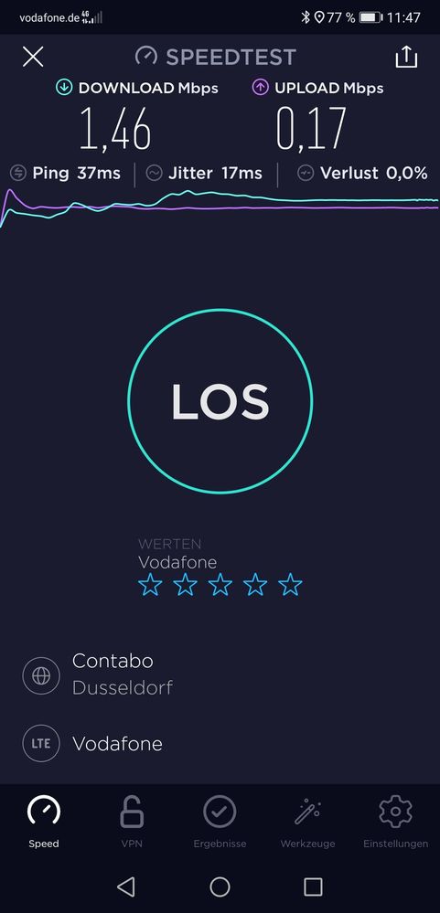

Die Sender der im östlichen Hülchrath stellenweise reinkommt (wetterlagenbedingt)  heisst:
CI 10685443
eNb 41740
CID 3
TAC 44475
PCI 457
EARFCN 6300
RSSI: -112 dbm im 2. Obergeschoss        - 118 dbm -120 dBm im Erdgeschoss (und dann TOT!)
RSRP: -111 dbM
RSRQ -12 bis - 15dB dB
Band B 20
Alternaitiv tut es je nach Stelle der Mast aus 41569 Rommerskirchen-Hoeningen, Zur Mühle
mit nahezu gleichen Werten.
Im Ortskern tut es im Haus im EG oder OG gar kein MAST - KEIN NETZ!
Das ist die aktuelle heutige Leistung im 2. OG im östlichen Teil des Ortes (nicht Ortskern) und im EG.
Grüße
2. OG:

Dann bringt dir auch ein Ausbau an den bestehenden Standorten wahrscheinlich wenig bis gar nichts, sondern ein kompletter Mastneubau ist notwendig. Wenn es dazu Bestrebungen geben sollte, dauert es wahrscheinlich Jahre bis zur Fertigstellung.

wieso schafft O2 denn vom gleichen Standort eine um 3-5 dBm bessere Versorgung und immerhin ein Download von 4-6 Mbit/s und ein Upload von 1-1,5 Mbit/s?
(...grundsätzlich immer ein Balken mehr als VF?)
