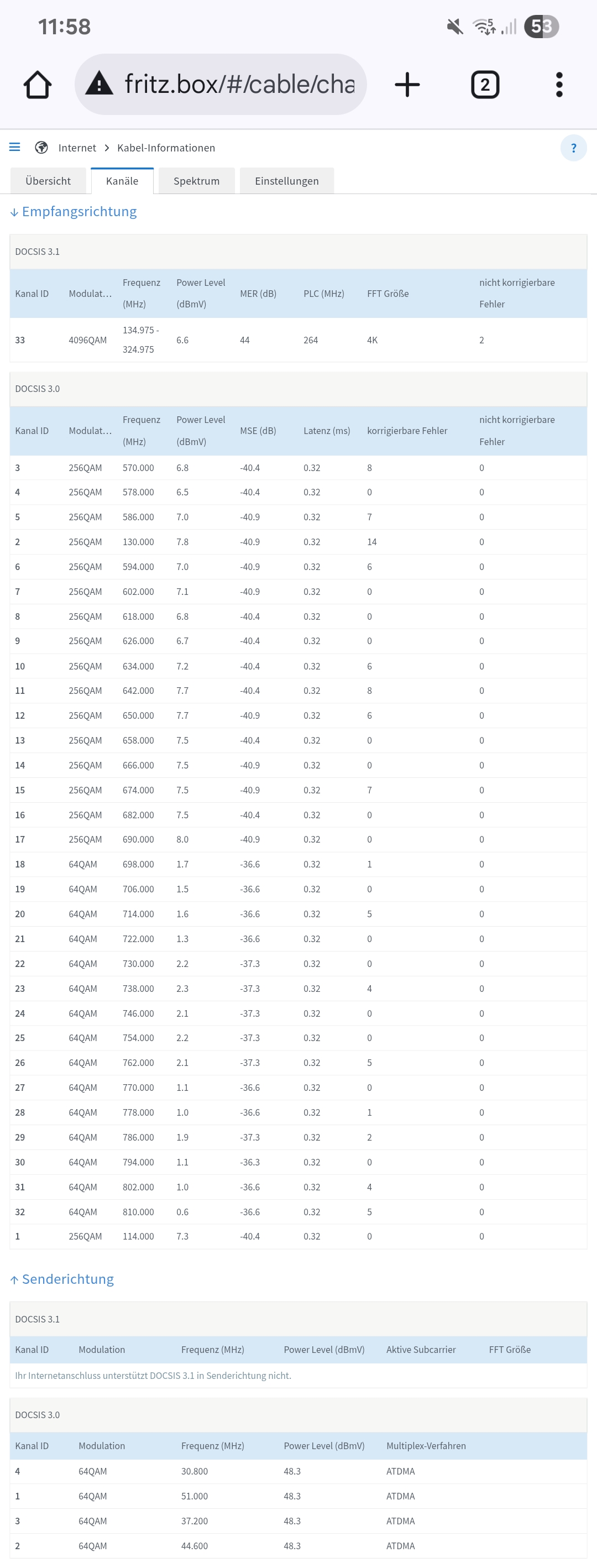

Sei doch bitte so lieb und poste einmal deine Signalpegel.
Diese findest Du in deinem Router, bei einer Fritzbox wäre dieser unter Internet - Kabel-Informationen und dort der zweite Reiter zu finden.
Dann können wir schon einmal ggf. HF Störungen erkennen.
Vorzugsweise die Signalpegel als Screenshot hochladen.
Das mit dem MircoNode halte ich für Humbug, entweder der funktioniert oder nicht.
Das der nur ein Teil der Bandbreite liefert halte ich für äußerst fragwürdig.
Ich tippe auf eine Störung im Rückkanal, defektes Bauteil in der Leitung/Abzweiger oder ähnliches.

ja wahrscheinlich rückwegstörung. seit mehr als 4 monaten das problem bekannt und dreckz vf will trotzdem nicht sonderkündigung akzeptieren. der eine techniker hatte aber mit nummer 20 getauscht, wir sind 21 und dann lief es auch stabil und die speedwerte auch.. hier die werte.. kann sein das speed aktuell ok ist weils morgens ist probleme eher gegen abend und allgemein upload sehr schwankend

Rückwegstörer ist da derzeit keiner. Aber dir fehlt der DOCSIS 3.1 in Senderichtung.

Leitung sieht sowohl im Down wie auch Upstream gut aus.
Machst du den Speedtest im LAN?

Eventuell ist dein Segment einfach stärker ausgelastet.
Es stehen insgesamt rund 200MBit im Upstream zur Verfügung.
Wenn da eine Hand voll Modems ist die eine hohe Abendbreite im Upstream beanspruchen und eventuell auch noch eine Mobilfunk-Basisstation am Koax hängt die bevorzugt behandelt wird ist schnell Schluss mit 50MBit/s im Upstream.

PS, nicht ungewöhnlich das du kein Upstream mit DOCSIS 3.1 hast.
Eventuell kann dein Fiber-Node das nicht oder es wurde gezielt deaktiviert.
