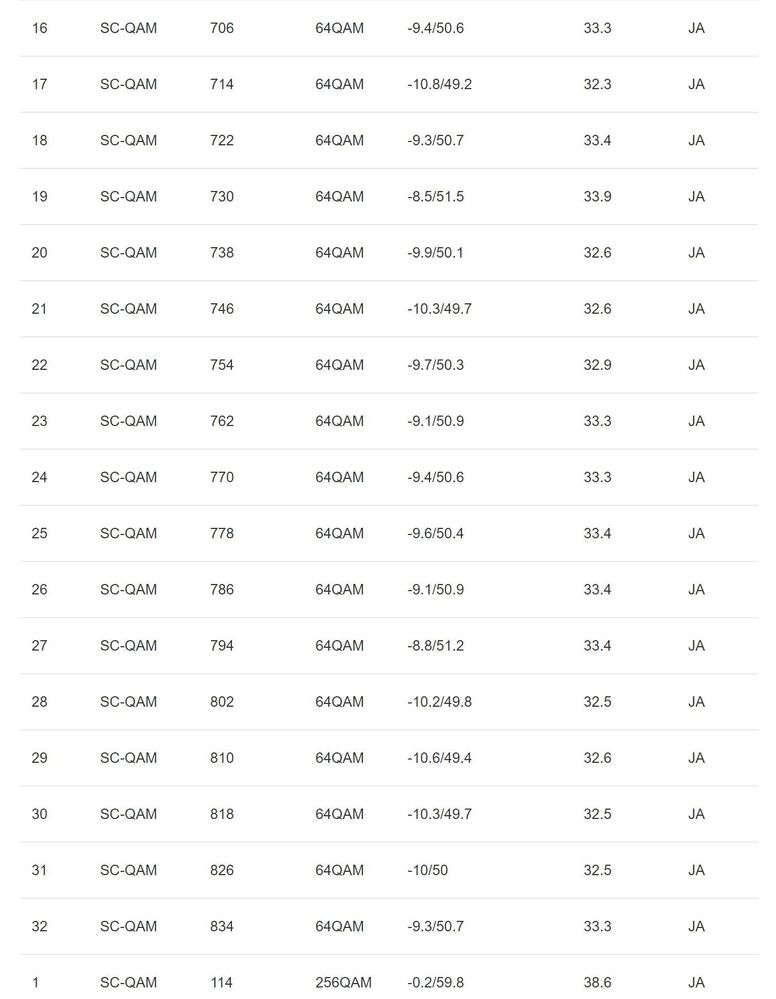

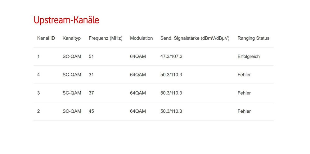

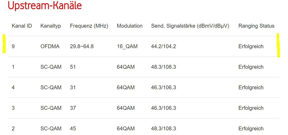

Sa74
Hallo Claudia,
die PN ist raus - die Screenshots beziehen sich auf den Zustand des Modems am gestrigen Tag gegen 16:00 Uhr.
Dem vorausgegangen sind Probleme mit der Internetverbindung des Modems ab etwa um die Mittagszeit 13 Uhr, von denen es sich dann wie meist irgendwie nicht "erholt" - auch manuelle Neustarts und/oder Resets enden in einer mehrstündigen durch das Gerät selbst initiierten Neustart/Störungsphase des Gerätes.
Auffällig ist auch, dass meist die Telefonnummern nicht zugewiesen/registriert sind.
Irgendwann kriegt sich das Ganze dann bis zum nächsten Mal ein - gestern war dann ab etwa 18 Uhr wieder eine normale Verbindung vorhanden - d.h. das Modem läuft bis jetzt unauffällig durch.
Übrigens ist die im folgenden Screenshot markierte Position auch bei vorhandener und vordergründig fehlerfreier Verbindung oft mit einem Fehlerstatus versehen oder garnicht sichtbar:
Vielen Dank fürs Kümmern!
Beste Grüße,
Sascha

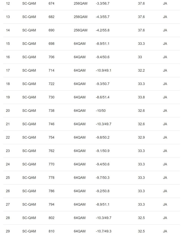

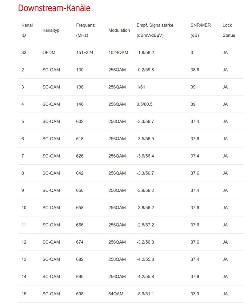

Sa74
btw aktuell gerade in diesem Moment siehts im Upstream so aus:
Sa74
und hier der Downstream-Part zum aktuellen Zeitpunkt:
