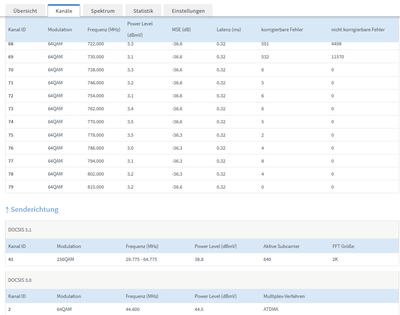

Hallo zusammen,ich habe an meinem Kabelanschluss immer wieder komplette Verbindungsabbrüche und das Internet friert ein. Ich nutze einen eigenen Router (FRITZ!Box 6690 Cable).Ich habe die Leitungswerte ausgelesen und die Ursache bereits gefunden: Das...

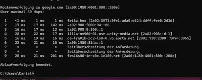

Hallo zusammen,seit mehreren Wochen haben wir in unserem Haushalt das Problem, dass bereits bei minimaler Internet-Auslastung im Heimnetz, pingbasierte Spiele kaum noch spielbar sind. Der Ping steigt dabei regelmäßig über 100 ms an.Beispielsweise rei...

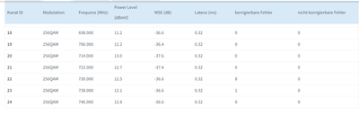

Hallo, ich habe seit ungefähr 2 Wochen, einen deutlich höheren Ping als zuvor (Vergleich von 13ms zu 50ms), sowie teilweise vollständige Verbindungsabbrüche für einige Sekunden. Dabei wurde nichts an Pc-Einstellungen, Router-Einstellungen oder ähnlic...

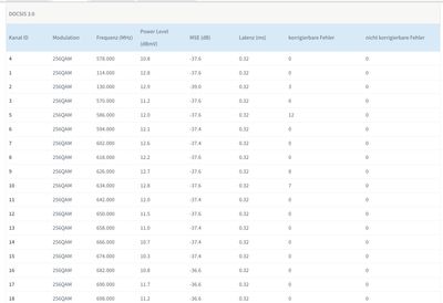

Hallo zusammen, seit ca. einem Jahr haben wir unser Internet von zuvor DSL auf Kabel via vodafone umgestellt. Beim alten DSL lief alles wirklich problemlos, keine nennenswerten Störungen.Beim Kabel-Internet ist schon recht schnell aufgefallen, dass e...

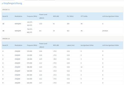

Hallo zusammen,ich benötige dringend Unterstützung durch einen Netztechniker (NE3), da mein Anschluss massiv außerhalb der Spezifikation läuft und die bisherigen Entstörungsversuche im Haus erfolglos waren.Das Problem: Der OFDMA-Kanal (Kanal 43) hat ...

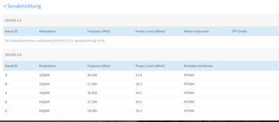

Ich bin mittlerweile mehr als Ratlos. Ich bin beim Technik Support mittlerweile bei Ticket Nr. 13 und trotzdem konnte bisher niemand die Ursache für meine ständigen Upload-Einbrüche finden. Vielleicht kann mir einer von euch weiter helfen.Seit 4 Mona...
