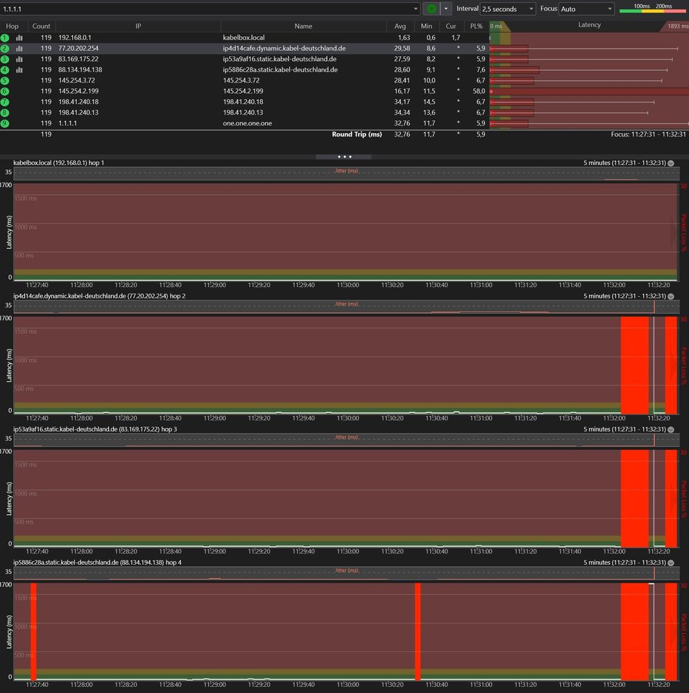

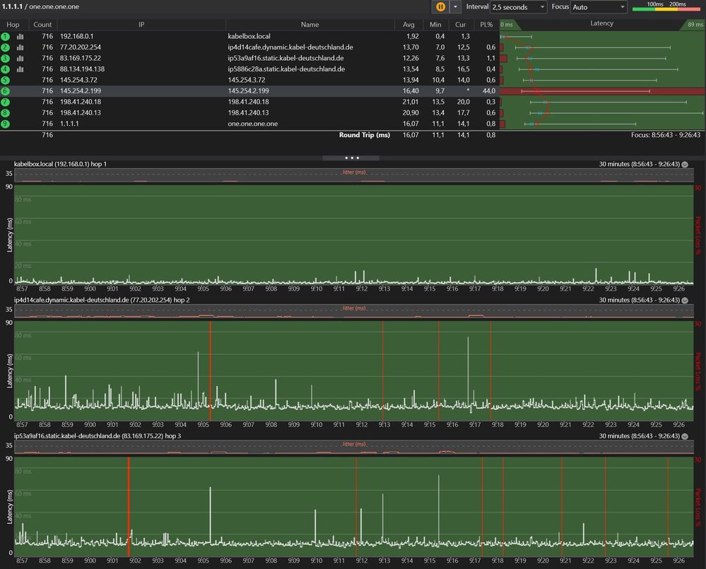

Seit 4 Monaten habe ich alle 10-20 Minuten für wenige Sekunden 100% Packetverlust im Upload, was online-gaming zu einer reinen Zumutung macht. Der Router startet nach und während des Abbruchs nicht neu. Alles im Heimnetzwerk ist von den Packetverlusten nicht betroffen und funktioniert. Nur wenn eine Verbindung zum Internet nach außen geht habe ich diese Packetverluste. (Siehe Screenshots)

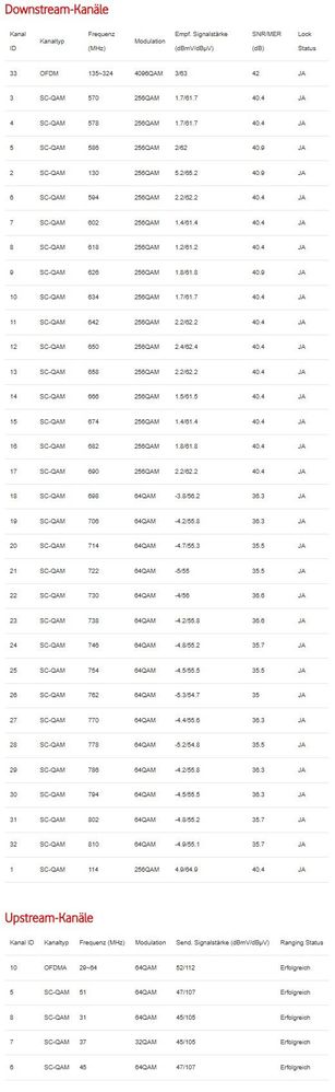

Da ich gerade mit meinem Laien-Wissen nicht weiter komme, habe ich euch noch die Docsis- Auswertung und die Messung mit PingPlotter5 angehängt. Vielleicht könnt ihr da was rauslesen.

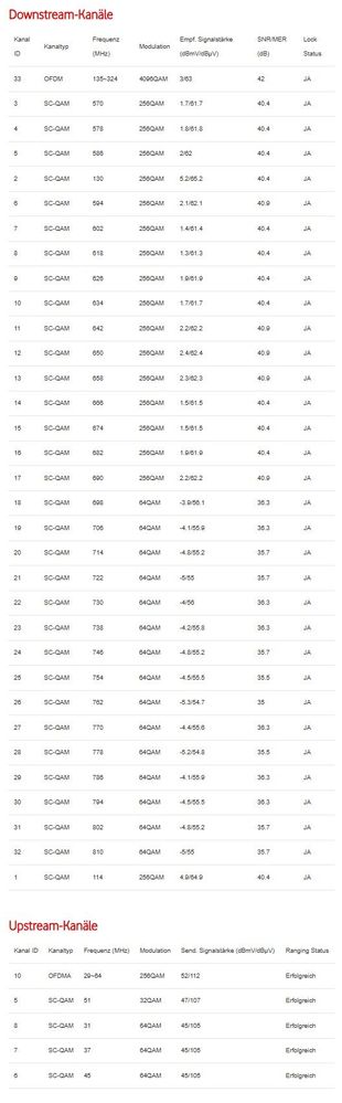

Das sind die Screenshots von der letzten störung eben grade.
Nicht Fisch nicht Fleisch, aber deine Upstream Modulationen schwanken schon.
Befürchte ohne Technologiewechsel wirst du nicht glücklich werden.

Weil bisher kein Störer in deinem Segment war/ist.
