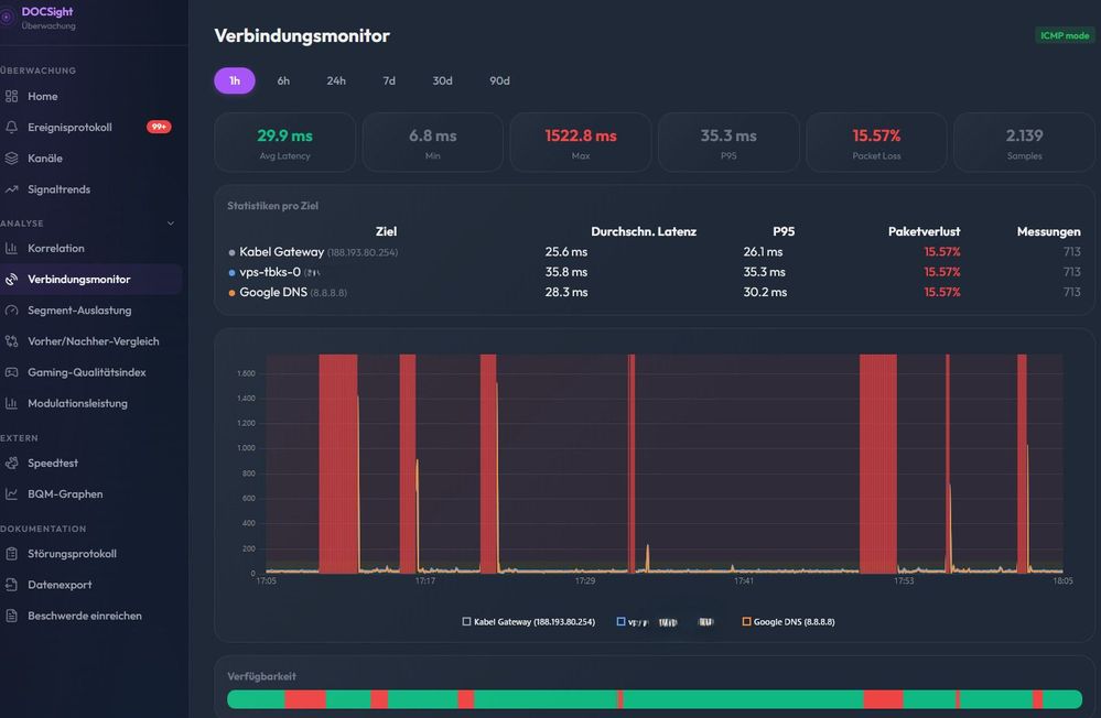

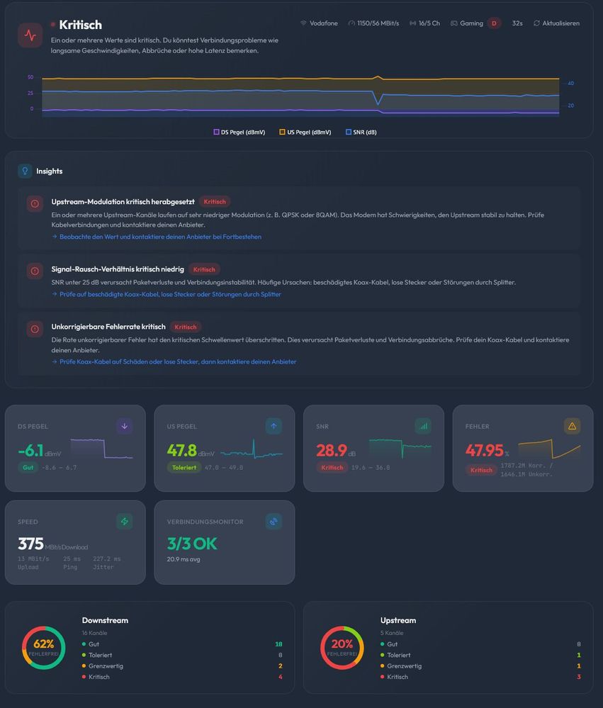

ich habe seit mehreren Wochen Probleme mit dem Kabelanschluss in Penzberg (Bayern). Ich musste mir eine CallYa SIM kaufen, um 500 GB Alwayson Volumen zu erhalten.  (das läuft morgen auch schon wieder aus)
Da ich aber immer noch keine Infos zur voraussichtlichen Dauer der Störungsbehebung erhalten habe, ist die Frage, ob Vodafone da nichts komfortableres zur Verfügung stellen kann, wie einen "Cube" z.B.?
Ich nutze einen 1 Gbit Anschluss, die Wohnung lässt sich hier eher schlecht mit einem Smartphone versorgen.
Und bis der "Rückwegstörer" gefunden ist, kann es dauern, hört man...

Ich danke für den Lösungsversuch, aber das läuft mit einer sporadischen Störung nicht. S. Screenshots

Nachts funktioniert Kabel ganz gut und soll so bleiben, tagsüber steht dann meistens kein 5g Smartphone zur Verfügung für die Fritzbox. Also läuft es über einen 4G Stick und Raspi mit Openwrt für Geräte, die keine Verbindungsabbrüche vertragen. Netflix und Fernsehen ist damit natürlich kaum möglich. Aber wenns nicht geht, gehts halt nicht. Schaut bitte, dass die Sache in Ordnung kommt, weil der ganze Haushalt hier dran hängt. Eine 1 Gbit Leitung ist super, aber wenn sie nicht stabil läuft, nutzt uns die Bandbreite nichts und wir werden mit stabilen 100 mbit leben müssen 😞
