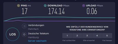

Habe gestern den Tarif auf Cable 1000 gewechselt und mal einen Speedtest gemacht um zu sehen ob die Leistung auch hier ankommt. Zu 90 % liegt der Download bereich zwischeen 400-500 Mbit und der Upload bei etwa 40 Mbit. Auf der Vodafone Seite steht da...

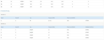

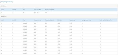

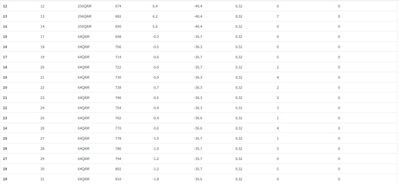

Hallo,nach einer Bandbreitenerhöhung / Routeraustausch auf FRITZ!Box 6660 und der Reparatur eines VF Verstärkers hier bei mir zu Hause habe ich über 2 mal 2 Tage verteilt Bandbreitenmessungen durchgeführt. Einmal mit dem Vodafone eigenen Speedtest un...

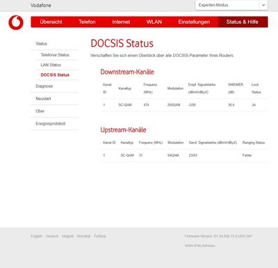

Hallo, seit Freitag blinkt meine Fritz Box auf der Suche nach einer "Downstream-Frequenz". Die automatische Ansage bei der technischen Service Hotline sagte anfänglich, dass Problem sei bekannt und werde bis 13:00 am Sonntag den 28.08.2022 gelöst. Es...
