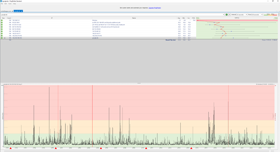

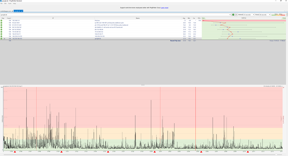

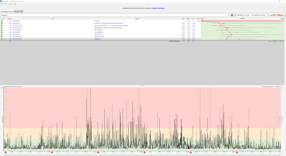

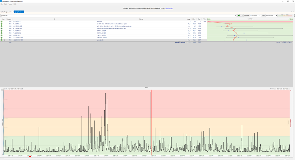

Um diese Thematik auf den Grund zu gehen, habe ich einen PingPlotter gestartet, um mir die Verbindung/Latenz nach google (8.8.8.8) anzuschauen. Selbstverständlich habe ich auch andere Verbindungen getestet, aber mit dem gleichen trautigen Ergebnis. Folgend sehen Sie Screenshots die zeigen, wie Instabil die Latenz ist:
Es ist einfach unzumutbar, bei diesen Schwankungen Online-Gaming zu betreiben. Den gleichen Test habe ich ebenfalls mit einer DSL Leitung (Telekom) gemacht, wo der Ping durchgehend zwischen 8ms-15ms lag. Somit kann man zumindest Probleme auf der Gegenseite ausschließen. Für mich ist es einfach unerklärlich, wie man noch mit solch einer Leitung werben kann.

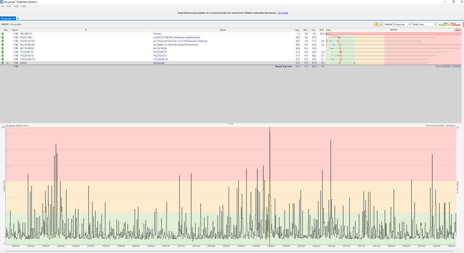

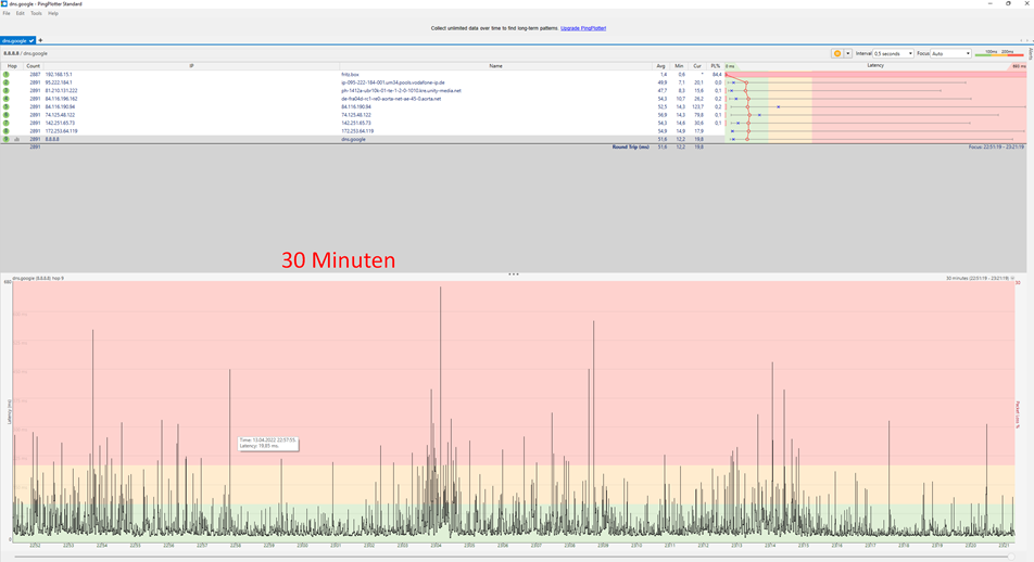

ich habe soeben über mein Handy ein LTE Hotspot aufgemacht und rocket league gespielt. Funktioniert tadellos. Dann habe ich wieder auf meine normale Internetleitung umgestellt und dann geht nichts mehr. Der unten abgebildete Graph ist noch relativ gut, da noch keine Abendzeit ist.... so ist spielen unmöglich!
Laut Support ist nicht auffälliges zu sehen Frustrierte Smiley . Jetzt habe ich da Risiko, einen Techniker kommen zu lassen und ggf. 100€ für diesen Einsatz zu zahlen. Das kann doch nicht normal sein?
@StefanM1990
Wenn du mir die Frage gestattest. Welcher Ping wird dir in RL mit jeweils LTE und deiner Kabelleitung gezeigt?
Bei mir schwankt es mit LTE zwischen 8 und 24, bei der Kabelleitung 32-48 gelegentlich auch über 80.
Dass das Routing und häufig überlastete Netz von Vodafone ziemlich besch...eiden ist, sind ja keine Neuigkeiten, da die Probleme bei dir aber scheinbar erst seit kurzem so stark auftauchen, kann ich dem aber nur eine Teilschuld geben.
Entschuldige, dass ich der Lösungsfindung nichts beitragen kann.
MariaK
Hallo StefanM1990,
ich habe gesehen, dass das letzte Ticket noch offen ist. Leider hat die Technik festgestellt, dass Du von einer Auslastung betroffen bist. Um Auslastungen entgegenzuwirken werden langfristig Nodesplits geplant. Die Planung dafür funktioniert leider nicht so schnell wie wir uns das Wünschen würden, da Genehmigungen, Termine und Planungen Zeit in Anspruch nehmen. Wir geben unser Bestes, jedem Kunden Transparenz über die Vorgänge zu geben. In Deiner Umgebung ist aktuell am 27.05.22 ein Nodesplit geplant.
