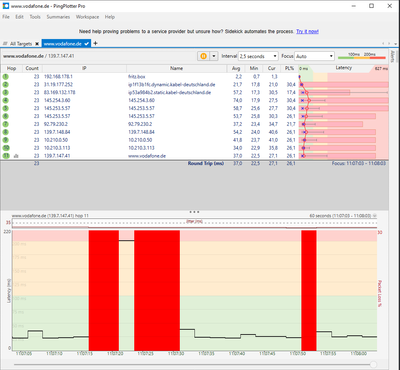

- Welcher Fehler tritt auf? (Geschwindigkeit zu gering; Packetloss) Schicke dazu auch Screenshots von Speedtests (mit Datum und Uhrzeit) und Tracerts/ Pingplotter-Messungen bei Packetloss oder Ping-Problemen: Heute 15.12.2021 zwischen 11:00 und 11:15, Speedtest ist nicht unaufällig dennoch habe ich PaketLoss welche zu Abbrüchen in Skype-Telefonie und sonstigen Remote-Applikationen führen. Das Problem tritt jedoch nur sporatisch auf, für ca. 1 Minute, dann kann es sein dass es ersteinmal für 30-60 Minuten nicht wieder vorkommt. Heute morgen zwischen 8:00 und 9:30 traten diese Art der Abbrüche ca. alle 5-10 Minuten auf, was ein Arbeiten fast nicht mehr möglich macht.

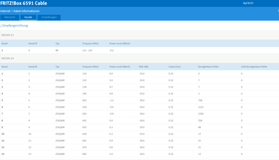

- Beginn und Zeitraum der Störung: Seit Juni 2020 arbeite ich so gut wie ausschließlich im Homeoffice, leicht erhöhte Latenz und manchmal der ein oder andere Packetverlust. Auch kam dies an dem einen oder anderen Tag mal häufiger und dann mal wieder garnicht vor, womit ich leben konnte.
Allerdings seit Anfang Dezember 2021 hat es sich erheblich zum Schlechteren entwickelt. Mehrere (15-20x am Tag) kurze Verbindungsabbrüche über den ganzen Tag hinweg, wie bereits erwähnt sporatisch und nicht für lange.

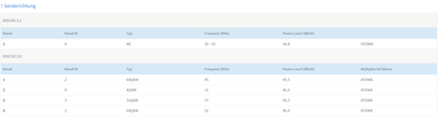

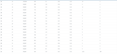

- Lade dazu noch einen Screenshot von den Signalwerten hoch. Diese findest Du in der Benutzeroberfläche Deines Kabelrouters über 192.168.0.1 bzw. über 192.168.178.1 bei der Fritzbox. --> Screenshot
- Welche Maßnahmen wurden durch die Störungshotline (erreichbar unter 0800-5266625 für Vodafone Kabel Deutschland bzw. 0221/46619100 für Vodafone West) durchgeführt? Fritzbox wurde bereits am 07.12. getauscht und der Fall war für Vodafone damit auch abgeschlossen...
Über eine Hilfe wäre ich äußerst dankbar!
Vielen Dank im Voraus.
15.12.2021 zw. 11:07 und 11:0815.12.2021 zw. 11:07 und 11:08fritzbox_kanal_1.PNGfritzbox_kanal_2.PNGfritzbox_kanal_3.PNG

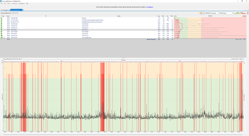

15.12.2021 gg. 12:2315.12.2021 gg. 12:23
23 Antworten 23
thereal0815user

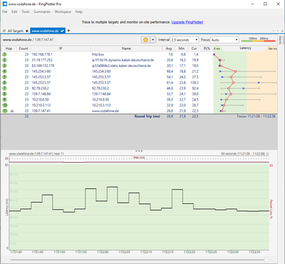

erneut ein Abbruch, diesmal ziemlich genau 1h später.
erneut ca 12:08erneut ca 12:08
Verlauf von PingPlott der letzten 6h
Verlauf von 13:40 bis 19:40Verlauf von 13:40 bis 19:40

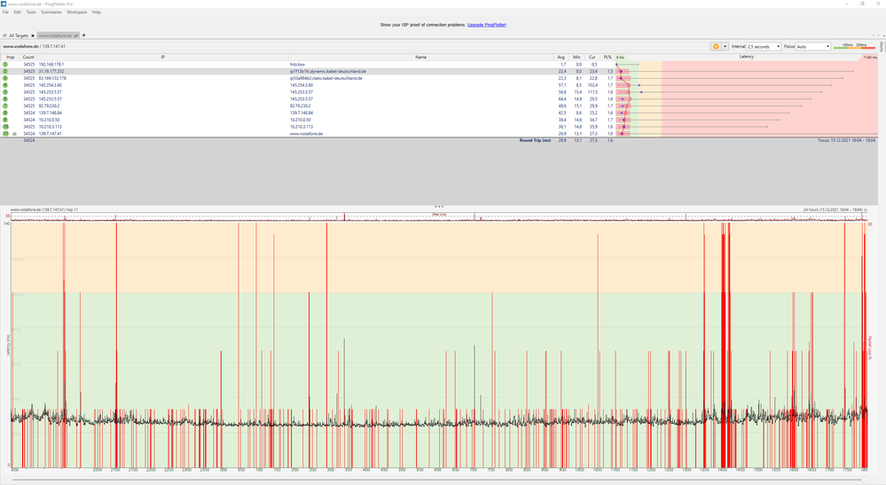

Kurzes Update der letzten 24h:
15.12.2021 18:00 bis 16.12.2021 18:0015.12.2021 18:00 bis 16.12.2021 18:00

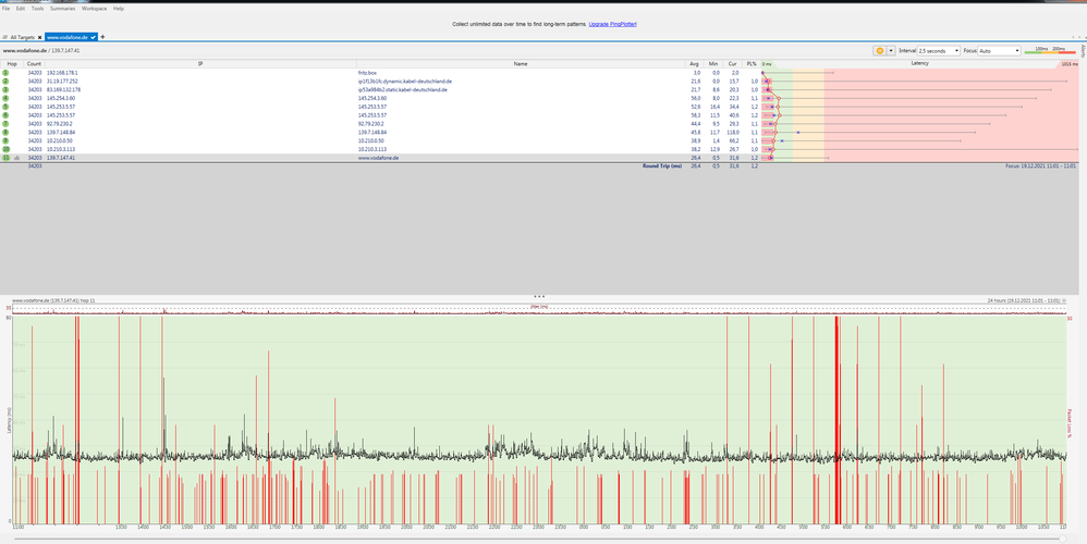

mal wieder die letzten 24h, ist hier Besserung in Sicht?
17.12.2021 21:15 bis 18.12.2021 21:1517.12.2021 21:15 bis 18.12.2021 21:15
Update Pingplotter der letzten 24h
Tut sich was bei Vodafone?
...Nein...
19.12.2021 11:00 bis 20.12.2021 11:0019.12.2021 11:00 bis 20.12.2021 11:00
