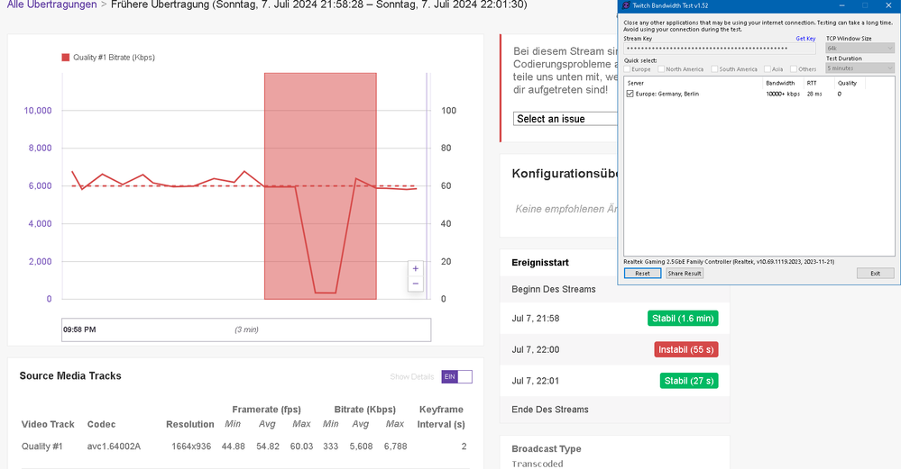

Hier kann man sehen, wie es sich im Stream verhält. 13 Stunden mit 6000kbps (0,6Mbit/s) gestreamt, und 24-mal ist es unter 2000kbps gefallen, also das Bild bleibt dann stehen.
Werte aus dem TwitchTest Tool.
Total zusammen gebrochen nach einer Minute, musste den Stream dann über die AlwaysOn Box laufen lassen, was besser funktioniert als über Kabel.

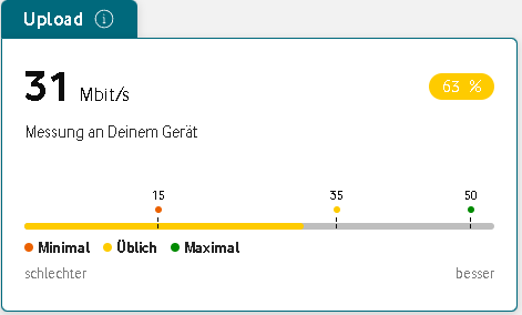

Upload Speedtest bei Vodafone, leider kann man nicht mehr sehen wie sehr es schwankt, da der neue Test nurdas beste Ergebnis zeigt.
