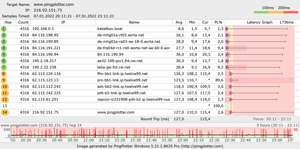

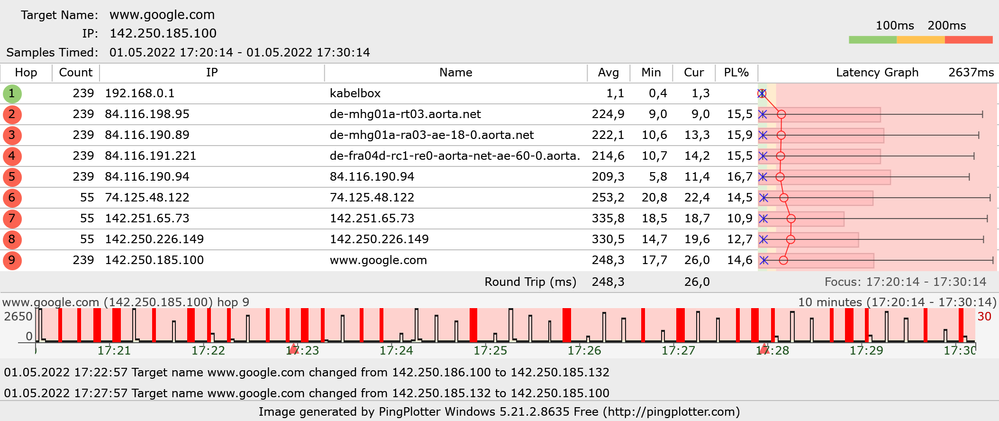

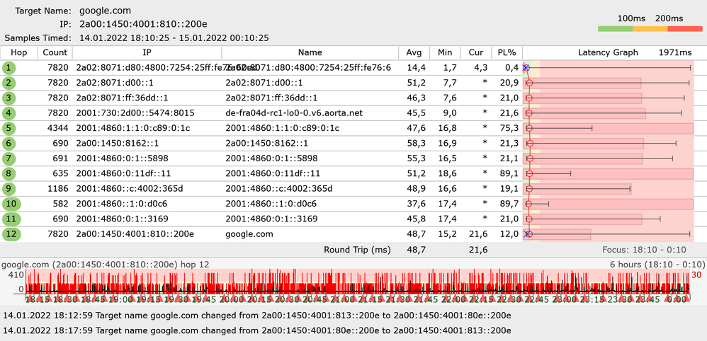

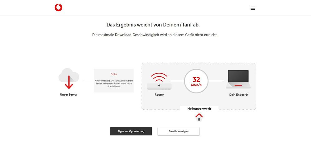

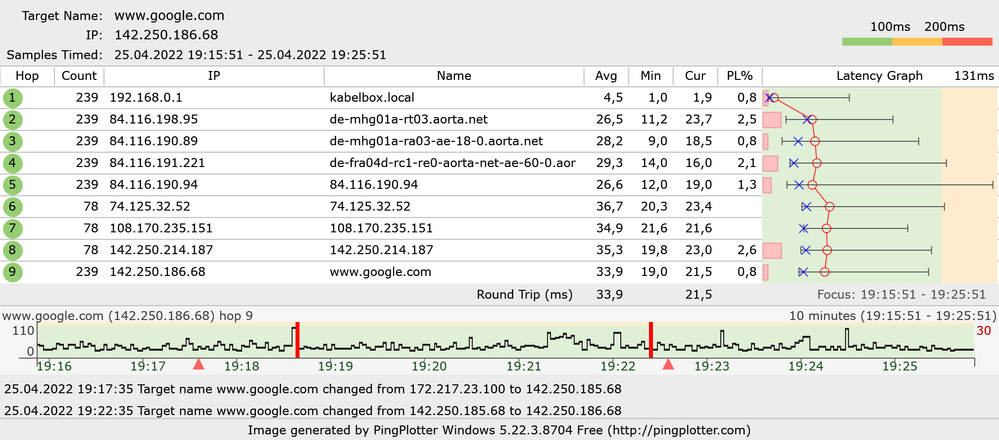

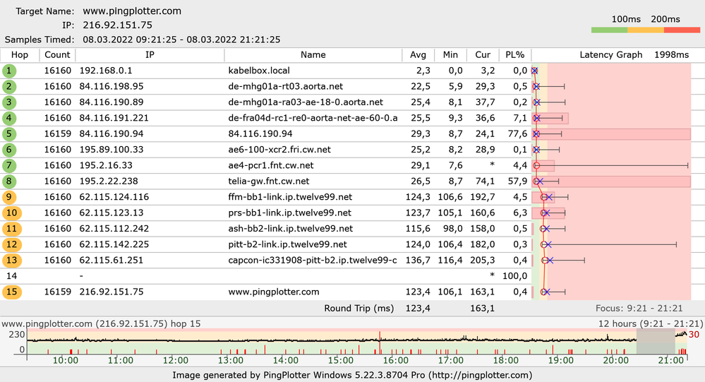

Hier diverse Pingplotter-Messungen.
1.) Messung von heute (22.04.) für einen über WLAN verbundenen Rechner:
2.) Messung von heute für einen über LAN angeschlossen Rechner.
3.) Längere Messung, die allerdings schon etwas älter ist, per WLAN.
4.) Längere Messung für einen kabelgebundenen Rechner.
5.) Messung von einem Tag, an dem die Verbdindung sehr schlecht war (das Fehlerprotokoll unten musste ich leider größtenteils abschneiden, weil das Bild sonst für den Upload zu groß war).
6.) Und ein aktueller "Vodafone-Speedtest" von heute:
