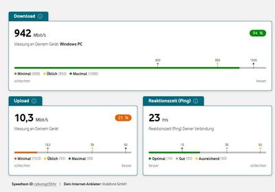

andauernde Einschränkungen im Upload und Morgens sowie Abends einen kompletten Verbindungsverlust zum Internet. Nachdem der Router dann Neu gestartet wird geht es wieder für 2-3 Tage.
Die Einschränkung im Upload ist häufiger, fast immer. Habe das jetzt mal für ein paar Tage über die Breitbandmessung der BND getrackt.

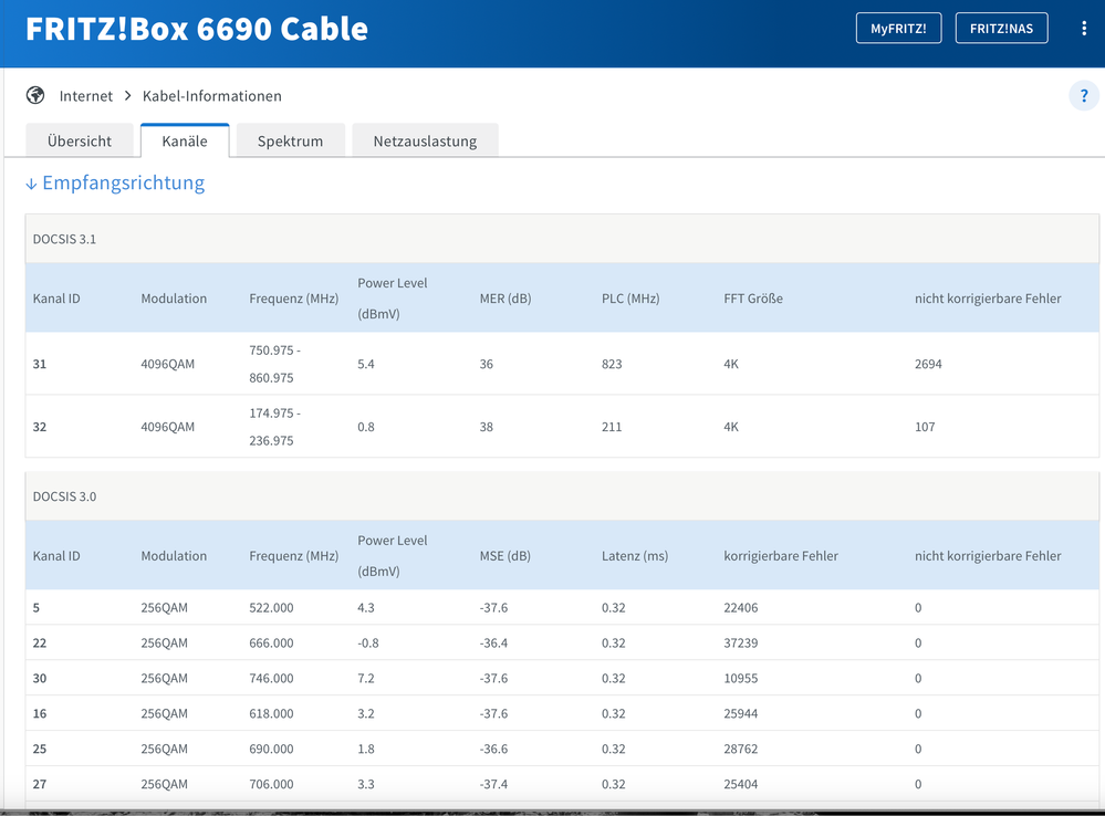

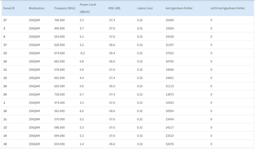

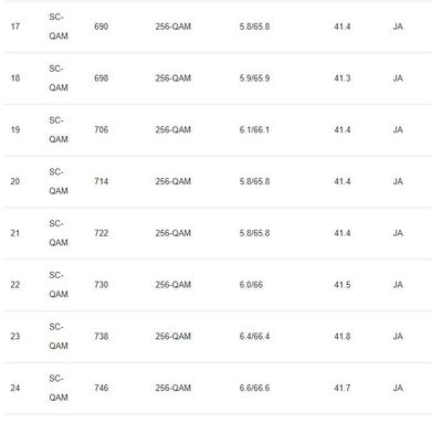

Ich habe seit Freitag 10.Jan 2026 ein ähnliches Problem - stundenlange Ausfälle des kompletten Netzes. Manchmal hilft es über die FritzBox die Verbindung neu zu starten , manchmal nicht. Insgesamt ist das Netz super langsam - download oft nur um die 100mbit/s,  Upload liegt oft unter 1 Mbit/s. Heute wurde ich zwischen 10 Uhr am Morgen und 18 Uhr 4x komplett rausgeschmissen - mit stundenlange Ausfall.  Hat jemand eine Idee ?
Anbei die Signalpegel der Fritz!Box als screenshot (nach Wiederverfügbarkeit) Bildschirmfoto 2026-01-12 um 18.29.57.pngBildschirmfoto 2026-01-12 um 18.29.45.pngBildschirmfoto 2026-01-12 um 18.29.29.pngBildschirmfoto 2026-01-12 um 18.28.56.png
Danke im Voraus !
Also bei dir liegt ein Rückwegsstörer vor.
Meine persönliche Empfehlung, entweder nicht drüber ärgern und damit Leben, vielleicht regelmäßig die Störung melden.
Oder, einfach kündigen und eine andere Technologie nutzen. DSL, Glasfaser, Satellit.
Wenn du noch innerhalb der Mindestvertragslaufzeit bist, würde ich eine Messereihe über die Bundesnetzagentur erstellen und mit Unterstützung der Bundesnetzagentur vorzeitig den Vertrag beenden. Mehr dazu findest Du bei der Bundesnetzagentur.
Alternativ Vodafone eine angemessene Frist zur Beseitigung der Einschränkung setzen, ansonsten ohne Einhaltung einer Frist kündigen.
Der einfachere, stressfreiere Weg, keine Mindestvertragslaufzeit mehr, einfach zum aktuell nächsten Kündigungstermin den Vertrag regulär beenden.

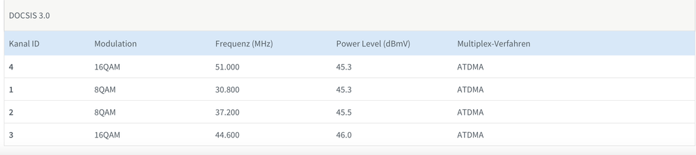

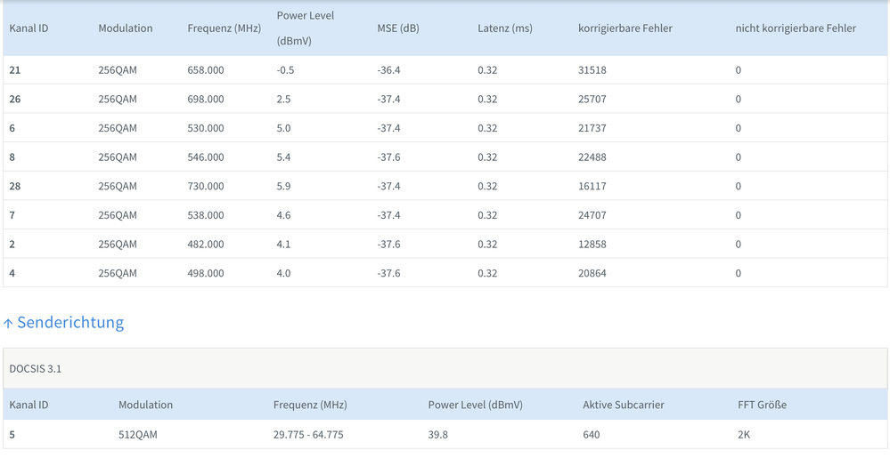

Nico199608

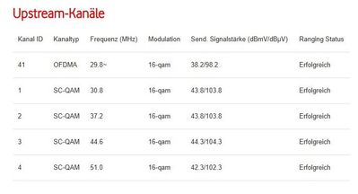

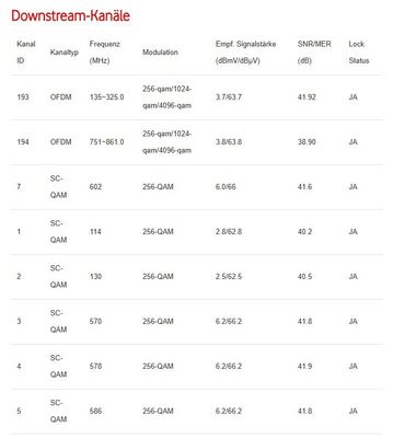

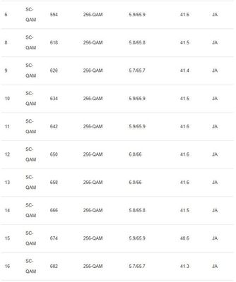

    Hier die Screenshots zum ursprünglichen Post.
Ebenfalls Störung im Rückkanal.
Nico199608
Was kann ich da jetzt machen ? Danke erstmal für deine Antwort.
Kurtler
Nichts. Du kannst die Störung nur der Hotline melden.
