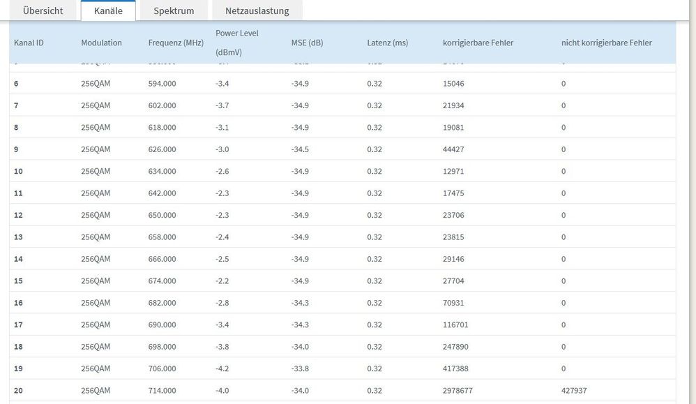

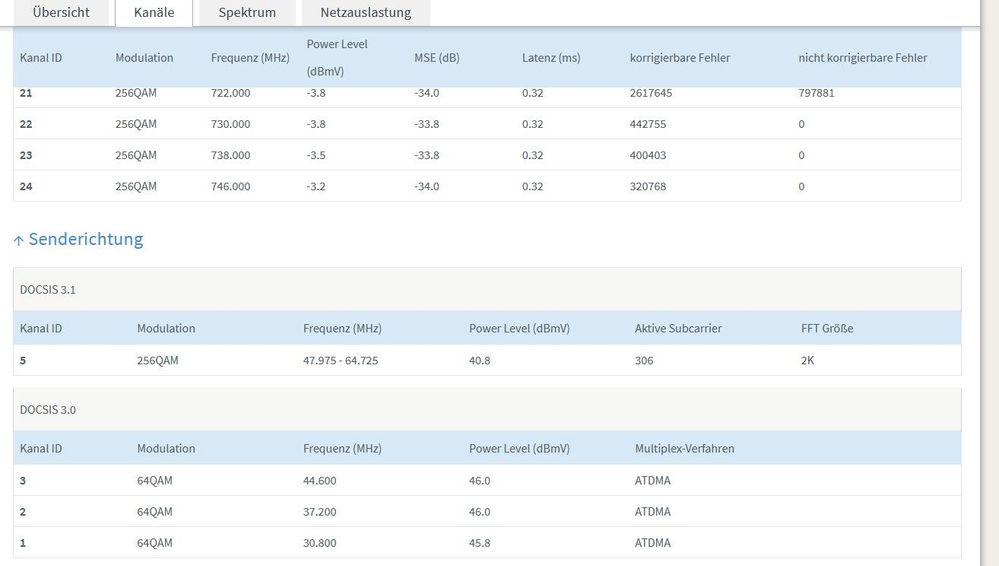

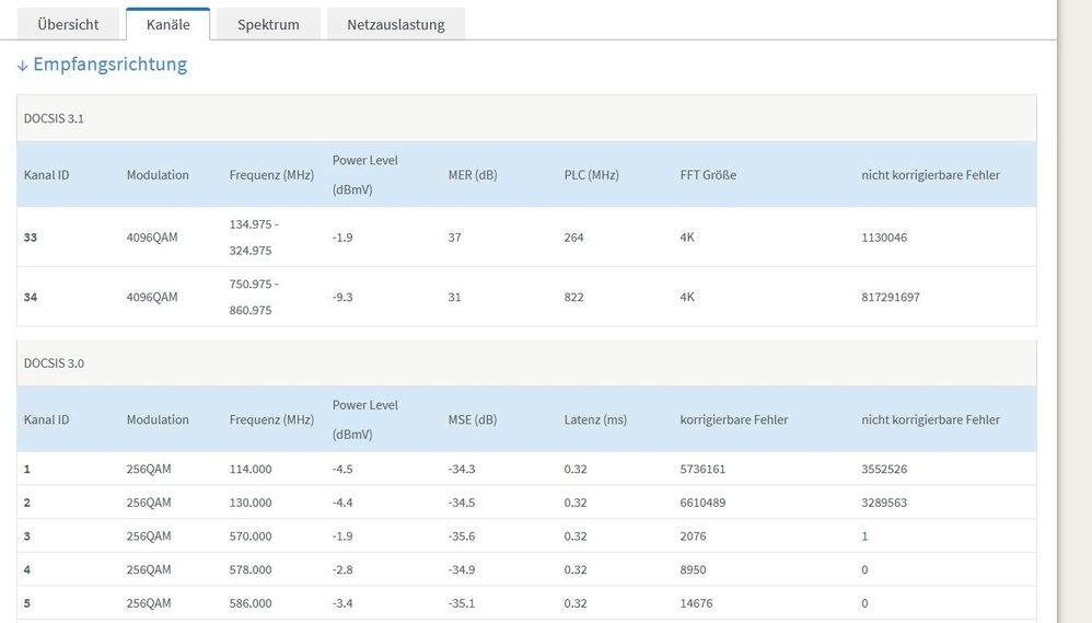

Einmal die Daten aus der Fritzbox:
Screenshot 2026-01-13 100949.jpgScreenshot 2026-01-13 101034.jpgScreenshot 2026-01-13 101119.jpgScreenshot 2026-01-13 101149.jpgScreenshot 2026-01-13 101224.jpgScreenshot 2026-01-13 101250.jpg
Kann jemand aus den Daten ablesen ob es sich um diesen "Rückwegstörer" handelt, der ja anscheinend mehrere Monate andauern kann?

Hallo @tronissimo ,
ein Rückwegstörer ist auf deinem Screenshot nicht ersichtlich die Modulation der Uploadkanäle und die Signalpegel sind vollkommen in Ordnung.

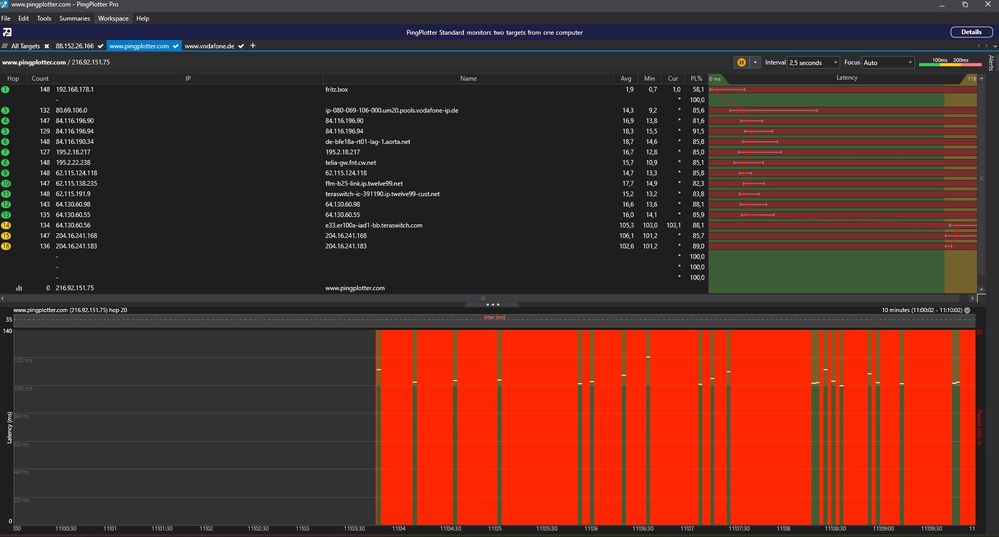

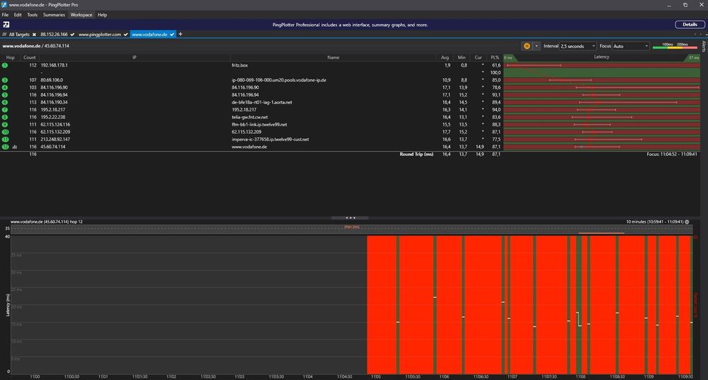

die Fehler auf QAM 4096 sind schon verdammt hoch! Speedtest nur per Lan machen
www.speedtest.net
und mal einen Pingplotter mache, Anleitung gibts auf Youtube!
Der glubb is a Depp
@Menne99 @Finde ich nicht ungewöhnlich
Gibt ja faktisch keinen Anschluss wo nicht mindestens ein D3.1 im Unitymedia Gebiet so hohe Fehlerraten hat und die laufen ja alle damit.
Die Seite speedtest.net lässt sich nicht aufrufen.
Pingplotter sieht so aus:
Kurtler
@Hermes1
Na ja, die -9,3 des Docsis 3.1 sind nicht wirklich in Ordnung, sind viel zu niedrig. Die -1,9 sind schon an der Grenze.
Gruß, Kurt
du hast den PL schon in deinem Netzwerk vom PC zur Fritzbox
Okay, das bedeutet was? Fritzbox kaputt?
Die Messung erfolgte direkt von einem Laptop, der mit einem 1m Lankabel am Lanport der Fritzbox angeschlossen war. Kein Switch o.ä. dazwischen.

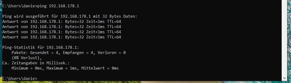

mach doch mal einen "schlichten" ping (ohne Pingplotter) auf die Fritzbox [192.168.178.1]
ggf. auch mal ein anderes Lankabel probieren
Okay, das sieht dann so aus:
