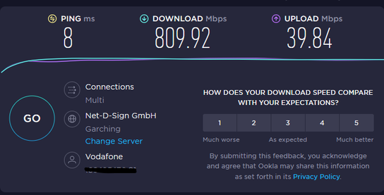

  • danach verschiedene einzelne Geräte gestestet (jeweils nur dieses Gerät im WLAN, auch am Router geprüft), wie schnell die Verbindung ist, je nach Geräte und Entfernung (getestet mit 3 Handys und 2 Laptops) ist die Geschwindigkeit zwischen 2 Mbit/s und 43 Mbit/s, teilweise ist die Verbindung so langsam, dass Outlook Übermittlungsfehler anzeigt
  • am LAN kommen immer über 800 Mbit/s an

Im Single Mode sond es natürlich deutlich weniger. Aktueller Test (im LAN):
823/53 im Multi
337/47 im Single

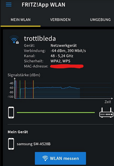

Hier die Fotos:
2.4G Umgebung
2.4G Speedtest
2.4G mein WLAN
5G Umgebung
5G Speedtest
5G mein WLAN
LAN Multi Connection sagt 837/49
LAN Single Connection sagt 329/43
Heißt ja defacto, das 2.4 GHz Netz macht die Probleme oder?
Wobei dann eben 2 Fragen zu klären wären:
  • Warum ist die Verbindung im 2.4 GHz Netz so extrem langsam?
  • Warum schalten meine Geräte überhaupt aufs 2.4 GHz Netz, bzw nicht wieder zurück ins 5er
Danke auf jeden Fall schon mal, immerhin schon ein Eck weiter 🙂
