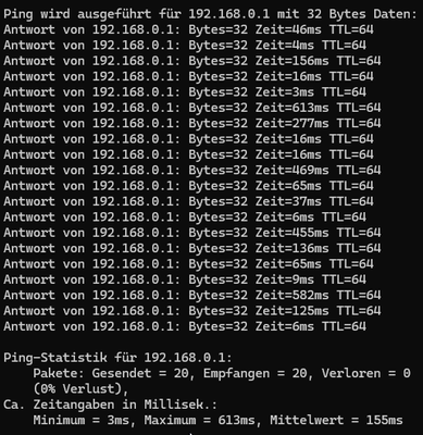

Ich hab das Problem soweit eingegrenzt, das der Ping ein guter Indikator ist.
Nach einem Neustart ist der Ping zum Router >1ms
nach 16h Laufzeit z.B.
und irgendwann hab ich 4-stellige ms bzw. Zeitüberschreitungen.

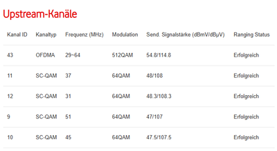

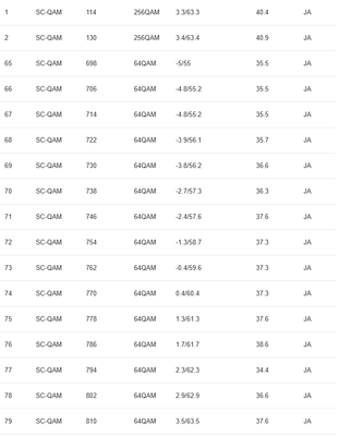

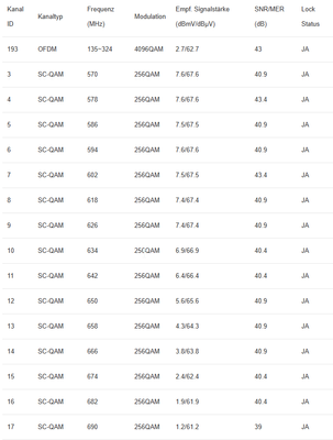

Hallo Hermes1
ich hoffe du kannst damit was anfangen
@FRESHfire
Der Signalpegel des OFDMA Uploadkanals ist viel zu hoch, hier musst du auf den angezeigten Wert noch 6 dB dazu addieren, wende dich einmal an den

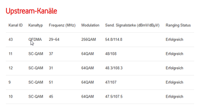

FRESHfire
Hallo @Hermes1,
bis jetzt ist zwar im WhatsApp nix passiert, aber die Modulation steht jetzt bei 256QAM
Leider verstehe ich deine Grafik nicht - ist das dann richtiger?

@FRESHfire
Die Signalstärke deines OFDMA Uploadkanals ist zu hoch normal wäre 40,1-48 dB(mV), bei dir liegt sie bei 54,8 dB(mV).
