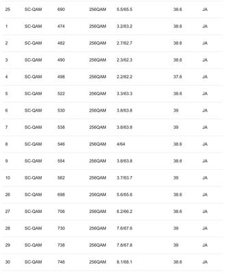

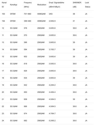

docsis Status posten!
Der glubb is a Depp
Menne99
Giga-Genie
Giga-Genie
du hast nen Rückwegstörer, melde diesen, kann sehr lange dauern bis er gefunden wird!
Der glubb is a Depp
Ok. Und das führt dazu, dass der Router eigenständig rebooted?
