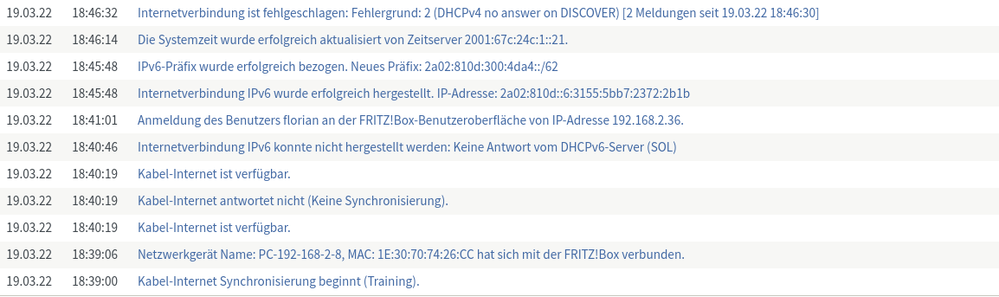

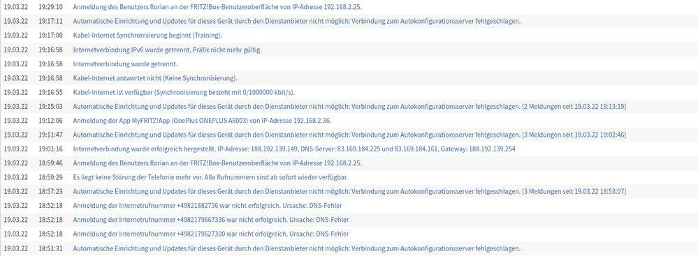

Die Ausfälle sind auch seitdem von der Anzahl her in die Höhe geschossen - teilweise sind Ausfälle von 30 Minuten keine Seltenheit mehr (anbei noch eine Übersicht von heute abend!)
Mir ist das jetzt egal, ob Ihr hier zuständig seid, oder nicht, aber ich erwarte, dass ich bis spätestens Mittwoch von irgendjemanden von Euch, der was zu sagen hat, einen Anruf oder eine E-Mail erhalte, wie Ihr denkt, dass das jetzt weitergeht! Weil so kann und wird das nicht weitergehen!!!
Dieses Gebaren ist schlicht und ergreifend eine Frechheit!!!
1. :Teil der Fehlermeldungen von heute Abend
2. Teil der Fehlermeldungen

Ich habe mir heute nochmal die Kabel-Kanäle angeschaut - sind sehr viele und bei den ersten vier Kanälen habe ich extrem hohe "nicht korrigierbare Fehler" (fast sechsstellig!)
Woran kann das liegen?
