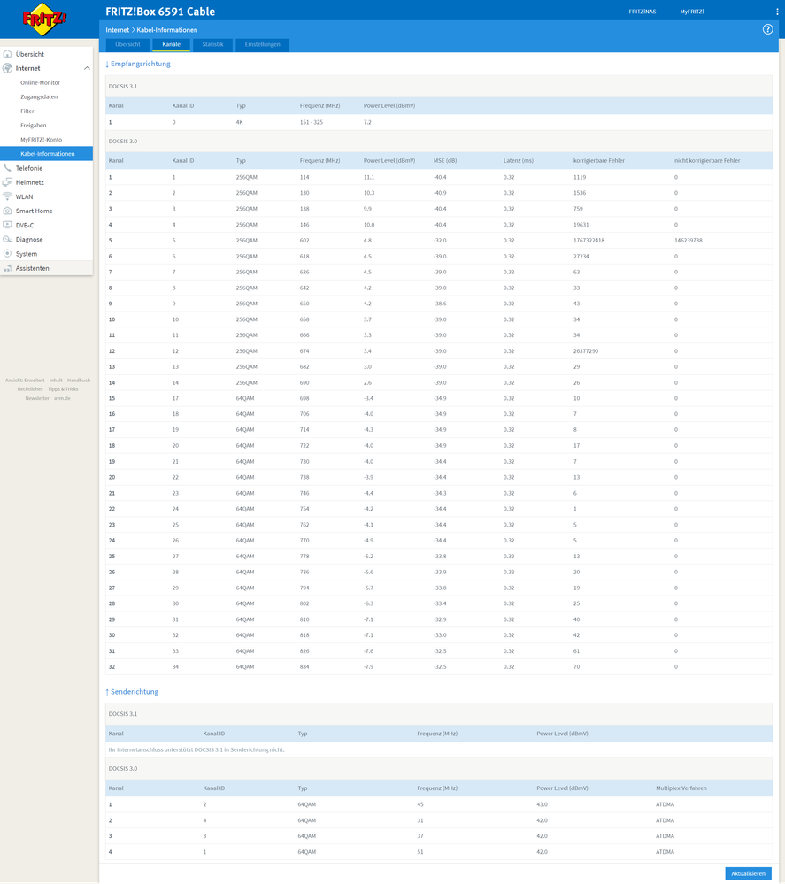

Der Support von AVM hat als Ursache mehrere fehlerhafte DOCSIS-Kanäle identifiziert, die ich auch bei mir gut nachvollziehen kann:
Kanal mit Fehlern
Ist es möglich, dass da ein Fehler der Kopfstelle vorliegt? Ich kann ja, soweit ich weiß, nicht manuell einstellen, dass ein Kanal ignoriert wird...
Die Geschwindigkeit, die die FritzBox in der Übersichtsseite anzeigt, passt mit 1150 Mbit/s, allerdings scheinen die ganzen Fehler da die Geschwindigkeit zu beeinträchtigen.

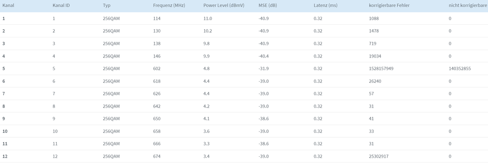

@Gelöschter User Aber gerne doch, hier bitte sehr:

Hallo @Gleydar ,
die Pegel sind soweit alle okay, sieht mir stark nach LTE-Einstrahlung aus, was du versuchen könntest wäre das Antennenkabel zwischen FB und MMD gegen ein Kabel mit besserer Dämpfung auszutauschen.
