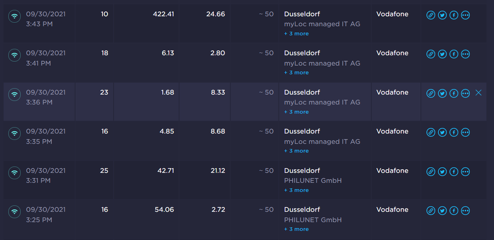

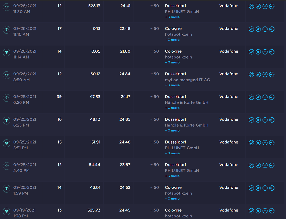

    Verbindungsabbrüche, Ping-Probleme, Packetloss, Downloadspeed bricht ein. Exemplarisch ein paar Screenshots unten und im Anhang des Posts.vodafone speedtest result.pngvodafone speedtest result2.png

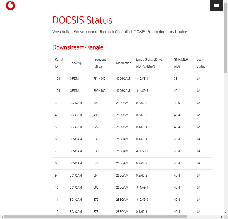

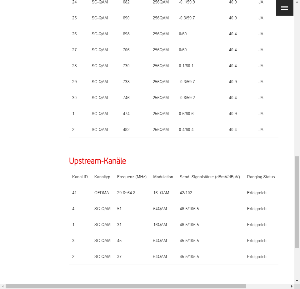

  • Lade dazu noch einen Screenshot von den Signalwerten hoch. Diese findest Du in der Benutzeroberfläche Deines Kabelrouters über 192.168.0.1 bzw. über 192.168.178.1 bei der Fritzbox.001.png002.png003.png

Soeben habe ich mir Deine Werte genauer angeschaut. Da lassen sich für mich keine Auffälligkeiten erkennen. Trotzdem habe ich ein Ticket für Dich aufgenommen. Dieses geht zur Analyse an unsere interne Technik. Über Fernwartung versuchen meine Kolleg:innen Deine Störung einzugrenzen und zu beheben. Sollte das nicht gelingen, meldet sich ein:e Techniker:in, um einen Vor-Ort-Termin abzusprechen.

darf ich fragen, ob das eine Analyse der beigefügten Screenshots, ein "Log" über einen längeren Zeitraum, oder eine Moment Aufnahme war?
Wie/Ihr du den Screenshots unten entnehmen könnt ist das Problem leider weiterhin existent. Mit LAN und WLAN.

Ja, aber leider keine konkreten Aktionen bisher. Ich habe lediglich die folgenden SMS am 1.10.21 bekommen:
