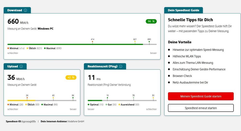

Alles angeschlossen, wunderbar. Der Speedtest allerding schlimm.
Download ist wunderbar und ich freue mich riesig endlich guten Downloadspeed zu haben. Der Upload vonm 11,4 Mbit/s ist allerdings grauenhaft. W.g. ich habe 85 Upload gebucht! Ich bin via LAN mit dem PC verbunden.
An der Kabeldose hängt nur die Fritzbox, kein Fernseher.
Screenshot vom Speedtest (Bundesnetzagentur) anbei.....und schon gehts weiter....ich kann hier nichtmal einen jpg Screenshot einfügen. War es ein Fehler zu Vodafone zu wechseln? Jetzt habe ich Angst.

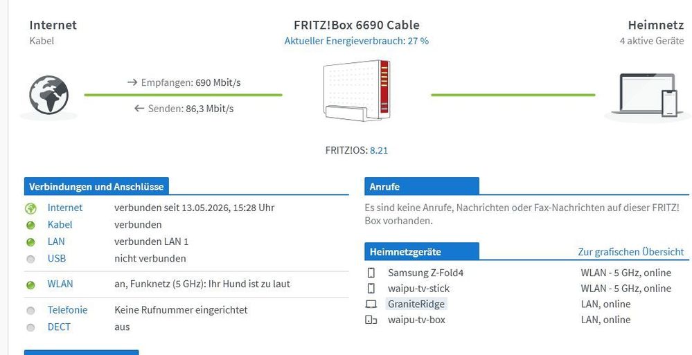

Poste mal ein Screenshot der Signalwerte des Routers. Bitte dazu kein Smartphone verwenden.
Um sich die Signalwerte anzeigen zu lassen, gehe zu Internet - Kabel Informationen -Kanäle

Vielen Dank Klarameister. Ich habe nochmal einen Vodafone Speedtest Plus gemacht. Den Screenshot kann ich hier nicht posten. Aber das sieht nicht recht viel besser aus: 660MBits zu 36 MBits. Das ist auch noch weit von 85 Upload weg.

@Kurtler. Ich kann hier leider nix uploaden oder als Screenshot anhängen. Sagt immer:
Der Dateityp (.JPG) wird nicht unterstützt. Gültige Dateitypen: *.jpg;*.JPG;*.jpeg;*.JPEG;*.png;*.PNG;*.gif.
Ich kann dir aber sagen, in der Regel ist der Upload nicht so schlecht.
Mach gerne mal mehrere Speedtests, also auch mal Vormittags, nachmittags, abends/Nachts ob es da Schwankungen gibt

Siggi, danke. Das probiere ich gleich mal. Im Router sind die Werte viel besser dargestellt. Wenn das so wäre, wäre es ja superschön.
