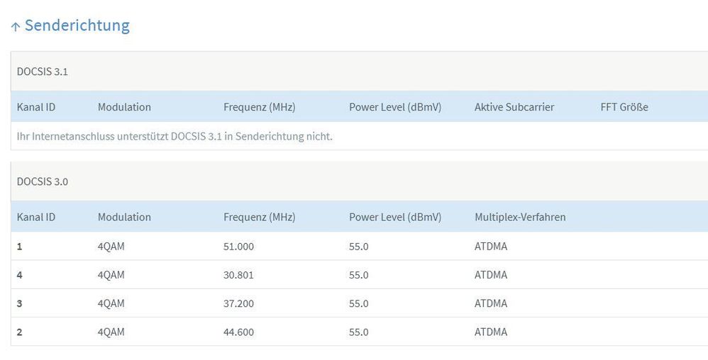

Na dann schreibe mal die dBmV Werte und die Modulation QAM Werte der US-Kanäle rein.

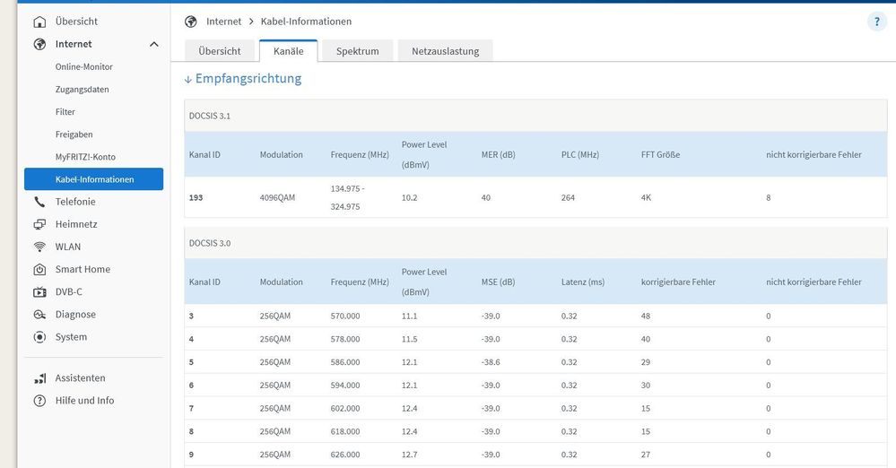

Hallo Kurtler, habe ich als Screenshot schon gepostet. Wieder verschwunden. Ich probiere es nochmal: (Die Liste würde noch weitergehen...). Im Moment Upload wieder 28Mbits. Scheint nach Wasserstand der Isar zu varieren 🙂

Die Sendekanäle wären wichtig, weiter unten.
FredMM
Das sieht dann so aus:

Das sieht mir schwer nach einem Rückkanal-Störer aus. Du solltest eigentlich einen Docsis-3.1-Upstream haben und die Docsis-3.0-Upstreams sollten auf 64QAM modulieren.
