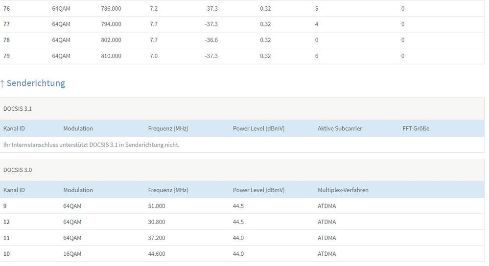

da ich langsam nicht mehr weiter weiß, möchte ich meinen Fall auch gern einmal hier im Forum vorstellen und hoffe hier weitere wertvolle Tipps und Einschätzungen zu bekommen. Ich habe seit ca. einem halben Jahr auf 1000MBit erhöht und eine Fritzbox 6600 von VF erhalten. Leider habe ich aber regelmäßig Verbindungsprobleme und kann es mir nicht so richtig erklären, da diese unregelmäßig auftreten.
Zum technischen Setup:
Ich habe hinter der Fritzbox noch einen unmanaged  GBit Switch von Linksys, der die LAN Hausverteilung übernimmt. Ferner sind zwei Repeater von Fritz! im Einsatz, um die WLAN Abdeckung zu verbessern.
Zur Problemstellung:
Die Verbindung ist unregelmäßig (über den Tag verteilt) für einige Sekunden weg (i.d.R. unter einer Minute) und ich bin beruflich auf eine zuverlässige Verbindung angewiesen. Auf die Fritzbox komme ich dann aber noch, heißt die Netzwerkverbindung steht noch. Folgenden Sachverhalt habe ich noch beobachtet: Bei Verbindung über LAN am Switch, bleibt der Upload beim Speedtest hängen (der Wert verändert sich nicht mehr) und bricht dann in den einstelligen Bereich ein, bei direkter Verbindung mit der FB besteht dieses Problem nicht (sowohl bei WLAN und LAN). Insgesamt habe ich das Gefühl, dass es ein Upload-Problem sein könnte, aber in letzter Zeit habe ich auch wieder recht viele nicht korrigierbare Fehler und will auch nicht ausschließen, dass es was mit meinem Setup zuhause zu tun hat.
Es war rauch schon mal ein Techniker hier und hat ein paar Werte justiert. Gefühlt ist es auch besser geworden, aber leider noch nicht so wie es sein sollte...

  • Die Verbindung war bei den folgenden Sreenshots 1 Tag und 13 Stunden aktiv:Kabelinfo1.jpgKabelinfo2.jpgDer DOCSIS3.1 war zwischenzeitlich nicht verfügbar, aber nach der Aktualisierung wieder daKabelinfo3.jpgNach Aktualisierung: Kabelinfo3.1.jpg

Du hast nen Rückwegstörer melde diesen, oben dazu mal die Suche nutzen!
dann prüfe deine Hausverkabelung und/oder tausche den Switch aus
Ja, ich werde den Switch einmal testweise tauschen und dann ggf. einzeln die Kabel prüfen. Danach melde ich mich nochmal zurück!
Danke für die Einschätzung! Woran machst du das fest?

Zwischenzeitlich hatte ich wieder kein DOCSIS 3.1 in Senderichtung, jetzt mit 39 dBmV. Stimmt es, dass dieser eigentlich über 40 dBmV liegen sollte?

Moin, ich habe gestern den Switch getauscht und das scheint zumindest für einen Teil der Probleme Besserung gebracht zu haben.
Ich habe nun auch an über den Switch angeschlossenen Geräten keine Uploadprobleme mehr und aktuell auch keine Paketverluste. Anscheinend hatte der alte Switch tatsächlich einen weg... Hätte ich den bloß schon früher mal ausgetauscht. Kann der Switch auch für ne Rückkanalstörung verantwortlich sein?
