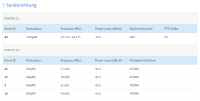

Ich habe auch immer noch den Upload in Verdacht. Das Power Level für den 3.1 Kanal fällt teilweise auf unter 38 dBmV ab.
Allerdings habe ich gerade auch folgenden Hinweis gelesen: Achtung: FRITZ!Boxen zeigen den Wert „Power Level“ beim DOCSIS 3.1 - Upstream um 6 dB geringer an. Für eine korrekte Interpretation bei der Nutzung einer FRITZ!Box muss die oben dargestellte Skala also um 6 dB vermindert werden.
Dann wäre der Wert ja bei ca. 44, was im Sollbereich liegen würde...
