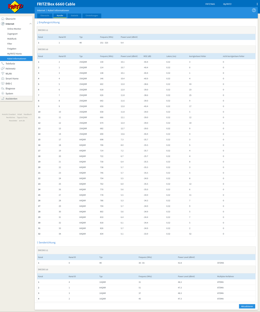

Leider hat die Leih-FritzBox 6660 immer wieder Mal Verbindungsabbrüche, insbesondere wenn die Temperaturen über 30°C steigen (und meistens so anfangend gegen 15:30 bis 17:00 Uhr).
Die Modemwerte sehen dann auch als nie wirklich prickelnd aus, sofern man das mit Informationen aus diversen Quellen herauslesen und beurteilen kann. (insbesondere Senderichtung / Upload / Rückweg ist öfters Mal bei 4QAM)
Dies ist nun leider seit circa 2 Jahren so, dieses Jahr wegen dem Temperaturen leider nur extrem.
Die aktuellen Modemwerte sehen wie folgt aus:Screenshot 2022-06-18 at 10-23-35 FRITZ!Box 6660 Cable 2.png

Edit: @Moni_GK ja 007-1195378/22. Aber ich kann leider jetzt schon sagen, dass wenn es wieder >30°C wird (z.B. nächste Woche) das wieder alles ausfallen wird. Eine Tante ein paar Straßen weiter bekommt sogar eine automatische Mitteilung per SMS und extra GB-Volumen, die wir leider per Telefon nicht bekommen haben.
Am Sonntag zählt ich insgesamt 10 Ausfälle (Neuverbindung um 14:21, 14:56, 15:19, 15:39, 16:39, 17:01, 17:32, 18:03, 18:38, und 19:09 Uhr)
Vorhin um ca. 19:35 Uhr war bei mir leider wieder ein kurzer Ausfall.
Danach sahen die Modemwerte folgend aus:
Nach einem manuellen Neustart der FritzBox:

Übrigens hat sich die FRITZ!Box um 12:16 Uhr neu verbunden (12:10 Uhr ist mein Meeting unterbrochen worden) mit folgenden Modemwerten:
