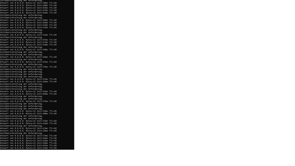

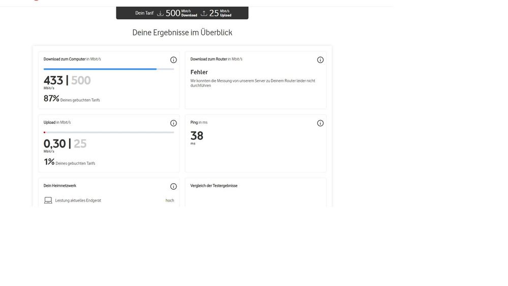

Nun habe ich seit einigen Tagen wieder ein ähnliches Problem. Das ist kein zeitliches Problem, heute war es den ganzen Tag so.Download auch überdurchschnittlich hoch bei diesem Test, sonst fällt es weniger aus momentan
Habe auch schon sämtliche Fritzboxen (repeater) vom Strom genommen, habe das WLAN komplett ausgeschalten, um zu sehen, woran es liegen könnte. Habe jede Fritzbox angepingt, alles sah normal aus.
Deswegen bin ich mir nicht sicher, woran es liegen könnte.
