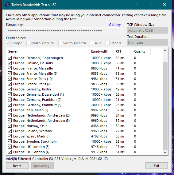

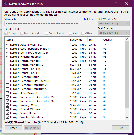

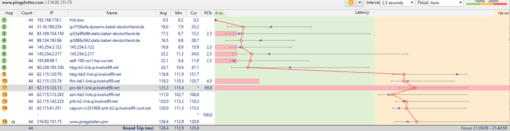

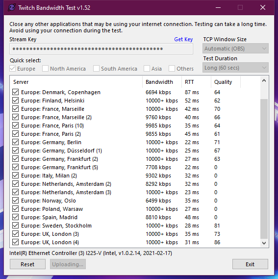

Heute lief für über 1,5h eine stabile Verbindung zu YouTube
Twitch sah ganz anders aus
Test zu allen Servern immer noch gen 0

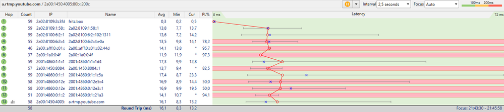

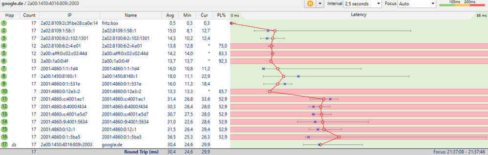

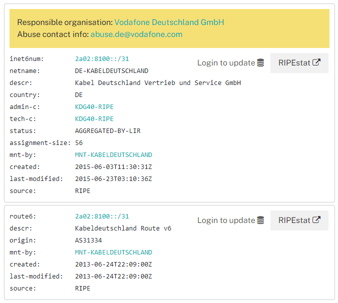

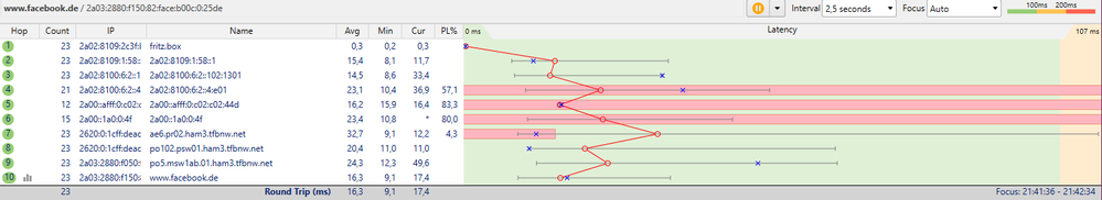

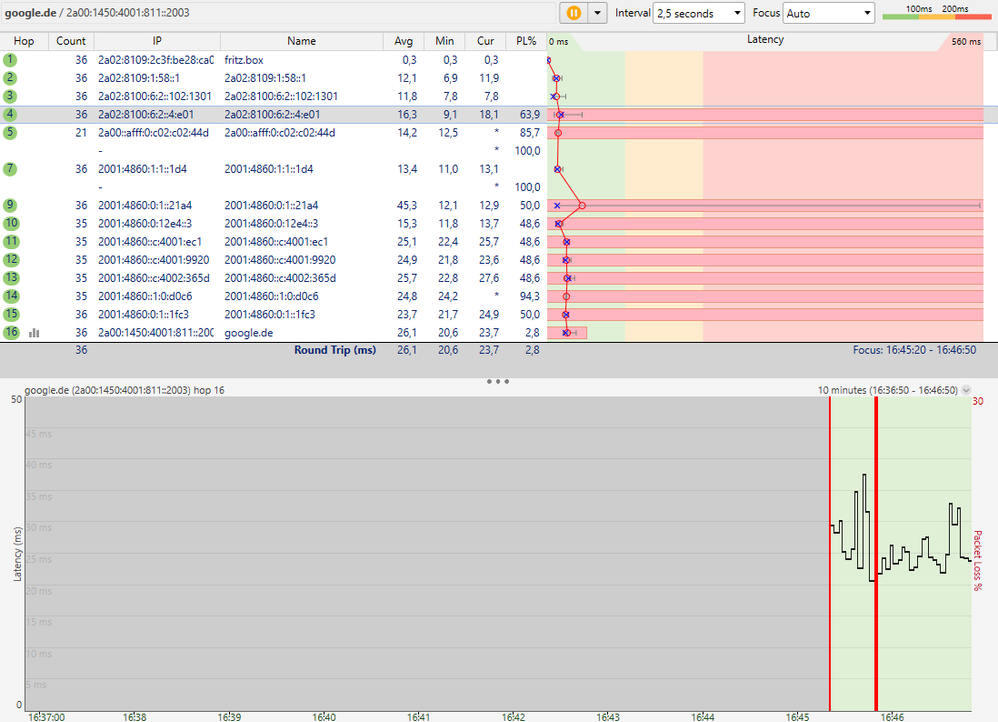

PingPlotter Ergebnisse zu Targets mit auflösung der IP ab 1. Hop, der Probleme verursacht
YouTube
2a02:8100:6:2::4:e01
google.de
2a02:8100:6:2::4:e01 -> Identisch zum letzten

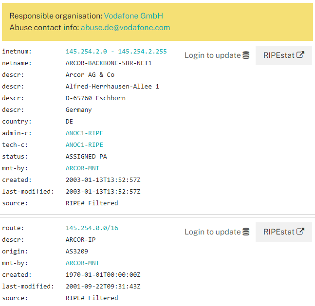

pingplotter.com
145.254.2.217
facebook.de
2a02:8100:6:2::4:e01 -> Identisch zum 1. und 2.

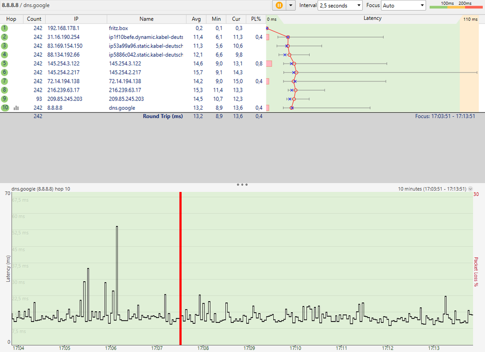

8.8.8.8 (dns.google.de)
IPv4 Target hat massiv weniger Probleme. Kein Hop mit Problemen.
Ich bekomme keine Verbindung zu google, YouTube, Twitch, PingPlotter oder Facebook hin, ohne dass es auf dem Routing zu Problemen kommt. Ich hoffe die Auflösung ist in irgendeiner Weise hilfreich.

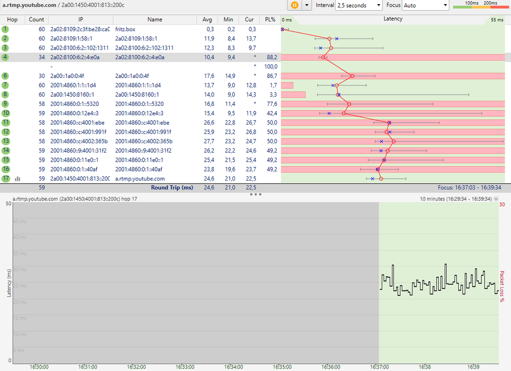

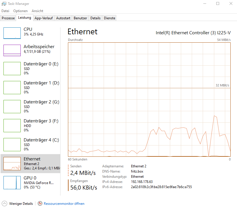

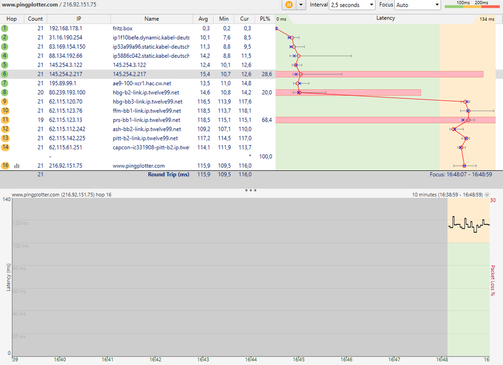

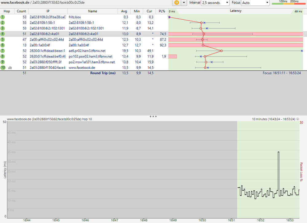

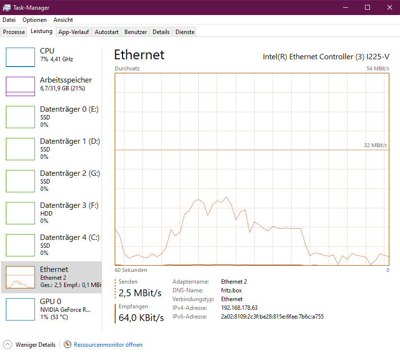

Es hat sich nichts verändert. Upload hat keine Konsistenz. Beim Routing durch mehrere Stationen von euch gibt es Paketverluste ohne Ende und es ist keine konsistente Verbindung über gerade Mal 6 Mbit/s möglich, geschweige denn die veträglichen 25 Mbit/s. 27.7% der Frames werden verworfen.
google.de
pingplotter.com
facebook.de
a.rtmp.youtube.com
Qualität ausreichend, jedoch immer wieder nur für wenige Minuten/Sekunden. Keine konsitenten Uploads möglich.

bei allen Pingplottermessungen gibt es am Ziel keinen Packetloss, damit ist alles, was zuvor auf der Route passiert, irrelevant. Somit können wir sie auch nicht für eine Prüfung an den Folgebereich geben, da die Kollegen uns dieselbe Antwort geben würden. Beim Rückweg sind teilweise Einbrüche der Modulation und eine Fehlerrate zu sehen, die treten aber nicht dauerhaft auf. Wenn die Einschränkung bei Dir ständig vorliegt und Du ausschließen kannst, dass Dein Heimnetz die Ursache ist, können wir nur nochmal einen Techniker beauftragen.

Gut, wenn dann die ganzen roten Balken im PingPlotter anzeigen, dass alles in Ordnung ist, wüsste ich gerne, was ich noch an Daten überbringen und zusenden muss, damit das Problem eingegrenzt werden kann?
Ein kompletter Paketverlust besteht zwar nicht, richtig, jedoch werden trotzdem unterwegs Pakete verloren, welche natürlich wieder erneut gesendet werden müssen. Zusätzlich dazu können keine 6k Upload gehalten werden, um eine stabile Verbindung aufrecht zu erhalten.
Arbeitskollege, der in der selben Straße wohnt, den selben Anbieter hat und auch über Kabel und FritzBox verbunden ist, hat die selben Probleme, also ja, man kann an dieser Stelle wohl ein lokales Problem ausschließen.
Ich wüsste gerne, was ich noch an Daten liefern soll und was geplant ist von euch.
