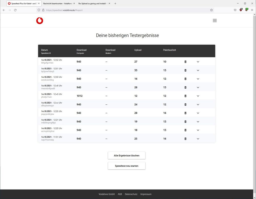

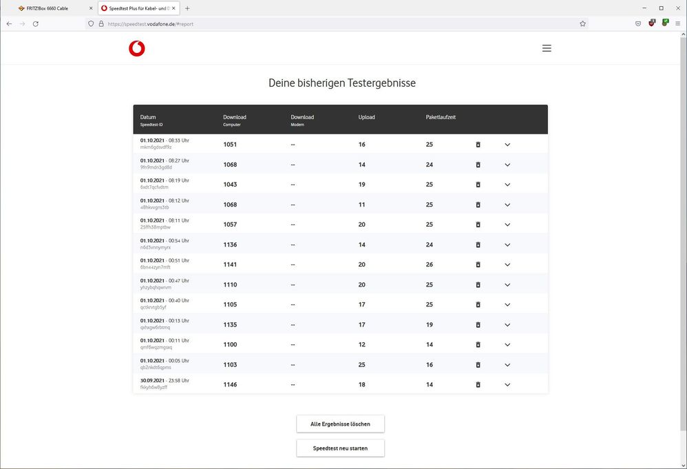

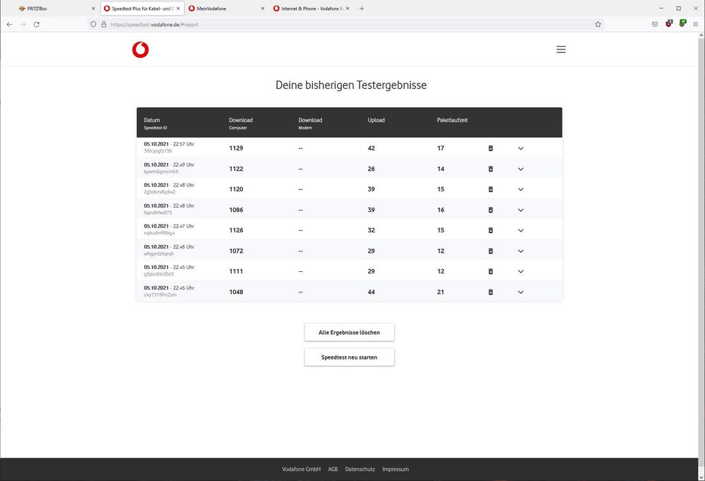

Zunächst Werte aus dem Vodafone-Speedtest:
1. Vor dem ersten Kontakt
2. aktuelle Werte

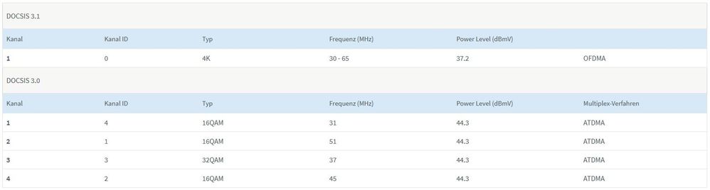

Als nächstes die Upload-Kanäle aus der FritzBox:
1. Vor erstem Kontakt
Kanäle01.jpg2. Nach Abschluss des Tickets

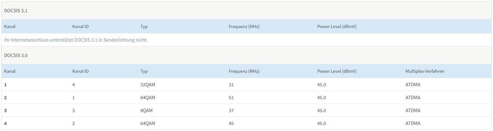

3. aktuelle Werte
Anmerkung: Die Kanäle schwanken meistens zwischen 64 und 32 QAM. 16 und 8 QAM sind nicht so häufig zu sehen.

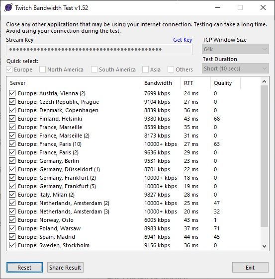

Desweiteren Upload-Tests zu allen europäischen Twitch-Servern:

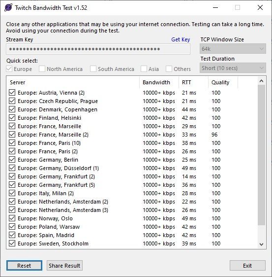

2. kurz nach erstem Kontakt
3. aktuelle Werte
Anmerkung: Mehr als 10MBit werden nicht angezeigt und Quality beschreibt die Stabilität (sollte über 80 liegen). Wie man sieht war das kurzzeitig an diesem Anschluss auch möglich ist jetzt aber wieder nicht mehr drin, da immer noch zu viel verloren geht (Screenshot aus Open Broadcaster Software):

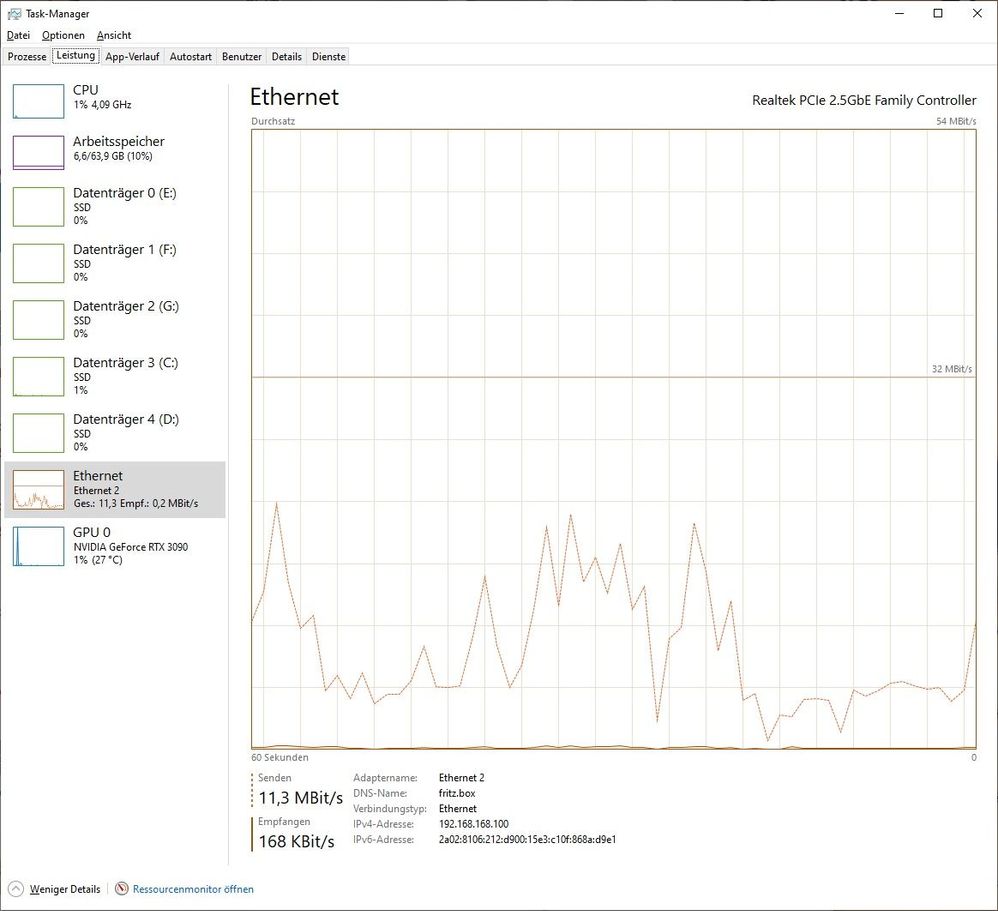

jetzt ein kleines Update: Das Ticket wurde vor kurzem geschlossen. Da habe ich mir gedacht, testen wir das ganze doch gleich mal und siehe da, nichts ist passiert. Hier zwei Screenshots mit Speedtests bzw. einem kurzen Teststream:
Speedtest mit stark schwankenden Ergebnissen
Kurzer Teststream, bei dem bei max. benötigten 6mbit ca. 10% verloren gehen, weil nicht mal 6mbit stabil sind.

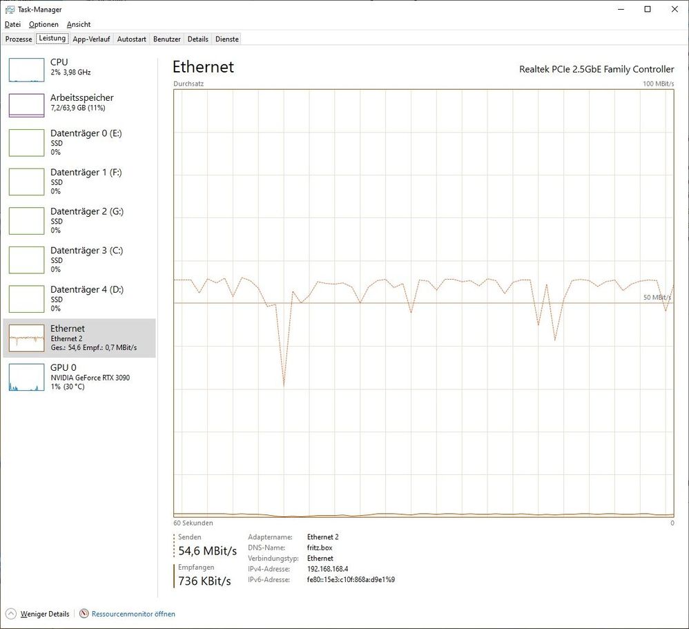

Während Zoom-Konferenzen bekomme ich Warnmeldungen weil mein Upload zu schlecht ist. Und große Dateiuploads zu meiner eigenen Cloud, zu Onedrive oder in die Arbeit sehen auch alle wie folgt aus:
Mit viel Glück geht mal eine Spitze über die 15mbit, die als absolutes Minimum zugesichert sind. Im Schnitt bewegen wir uns jedoch deutlich unterhalb.
