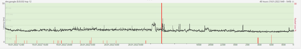

Moin,
seid einiger Zeit habe ich Probleme mit dem Upload. Hier merke ich extreme Leistungschwankungen. Bis vor kurzer Zeit (Oktober 2021) lief alles stabil. Die 50mbit/s Upload waren ohne Probleme zu meinem Azure VPN Gateway verfügbar. Gibt es hier auf dem Rückweg eine Störung?
Leistungswerte sehen ersteinmal gut aus. Zur Vollständigkeithalber hier auch die werte vom Downstream:
Log vom Modem:
PingPlotter Ziel 8.8.8.8
Im Anhang befindet sich noch das Messprotokoll von https://breitbandmessung.de .

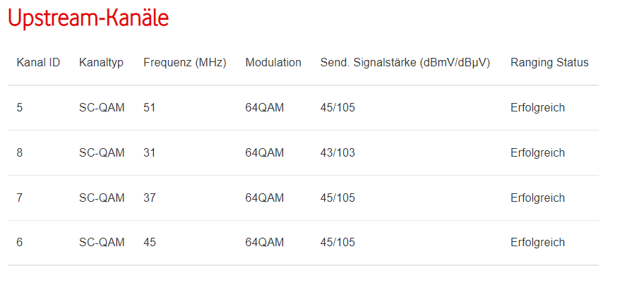

am 20.01.2022 19:20
Anbei noch die neue Übersicht der Upstream Kanäle.

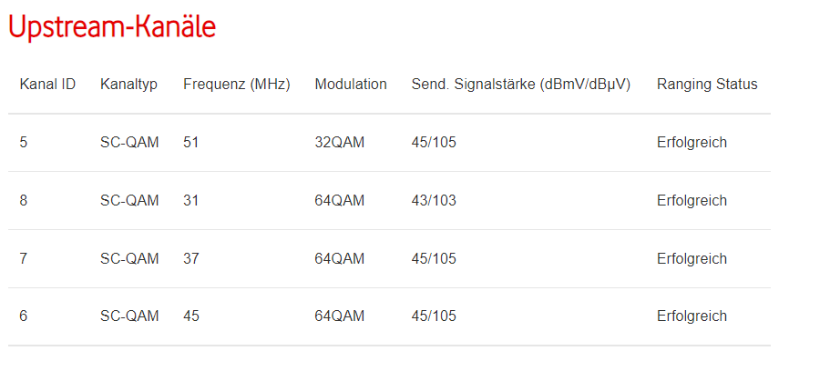

Moin, hier noch einmal zur Dokumentation die neuen Erkenntnisse:
Die Leitung läuft nun stabil. Der Upload steht in voller Bandbreite zur Verfügung. Heute Nacht wurde bei Kanal 5 noch die Modulation angepasst. Hierbei kam es zu zwei kurzen Trennungen der Leitung.

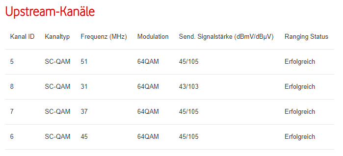

Das Modem befindet sich derzeit wieder im Bride Modus und funktioniert einwandfrei. Somit werde ich vorerst das Leihgerät verwenden. Gerne können wir jedoch die problemverursachenden Kanäle am CMTS sperren lassen, damit der Anschluss weiterhin sinnvoll genutzt werden kann. Jedoch sollte das Problem behoben werden, damit zu einem späteren Zeitpunkt der Upload, sobald buchbar, erhöht werden kann.
Derzeit kann ich beobachten, dass sich die Modulation der einzelnen Kanäle gelegentlich ändert. Ich dachte erst, dass dies einmalig nach der Umstellung sei, jedoch wird diese öfters gewechselt (Vermutung 1-2/Tag).
