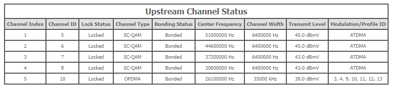

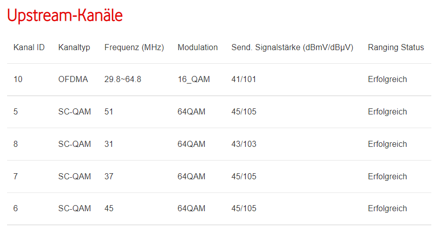

seid einiger Zeit habe ich Probleme mit dem Upload. Hier merke ich extreme Leistungschwankungen. Bis vor kurzer  Zeit (Oktober 2021) lief alles stabil. Die 50mbit/s Upload waren ohne Probleme zu meinem Azure VPN Gateway verfügbar. Gibt es hier auf dem Rückweg eine Störung?Unbenannt.PNG

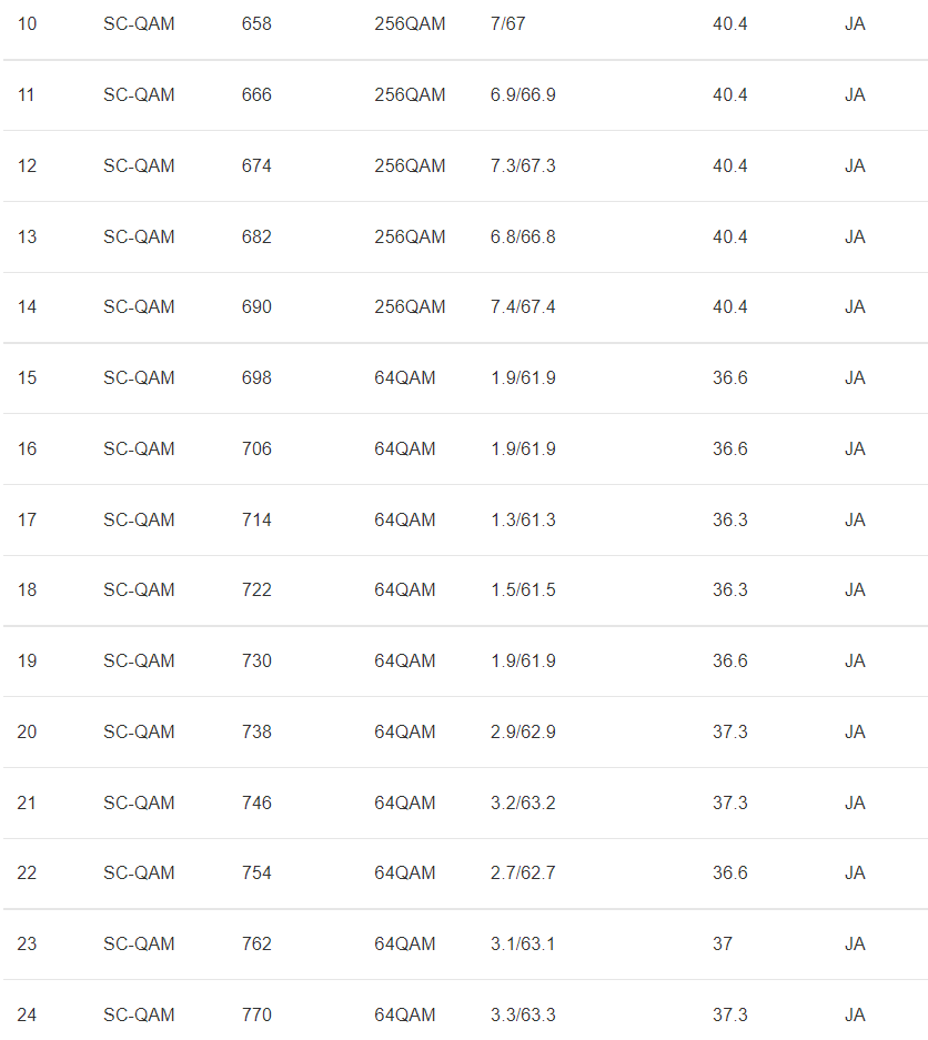

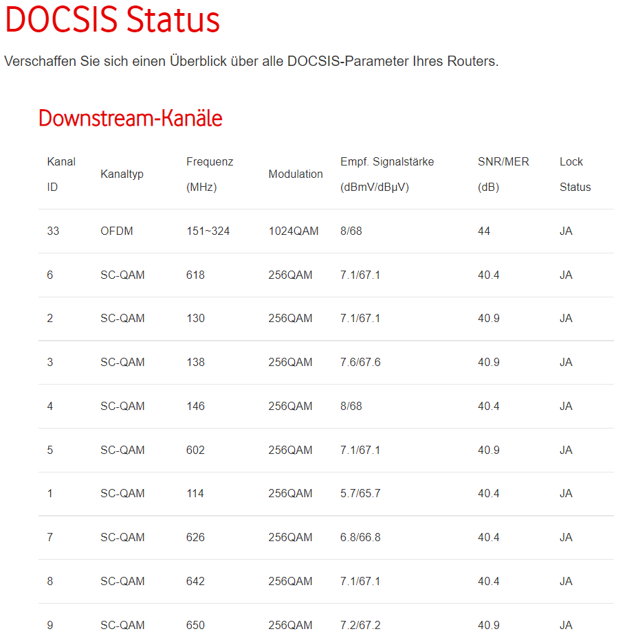

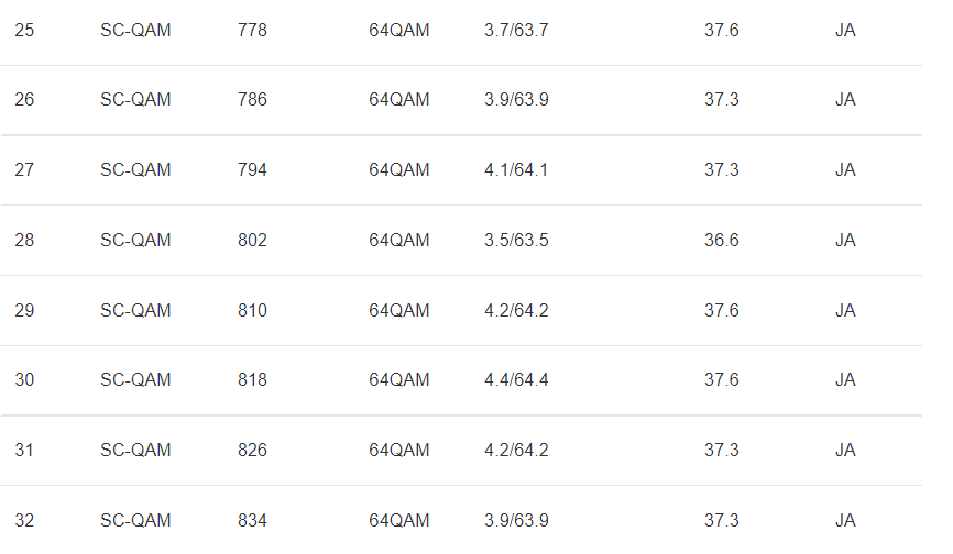

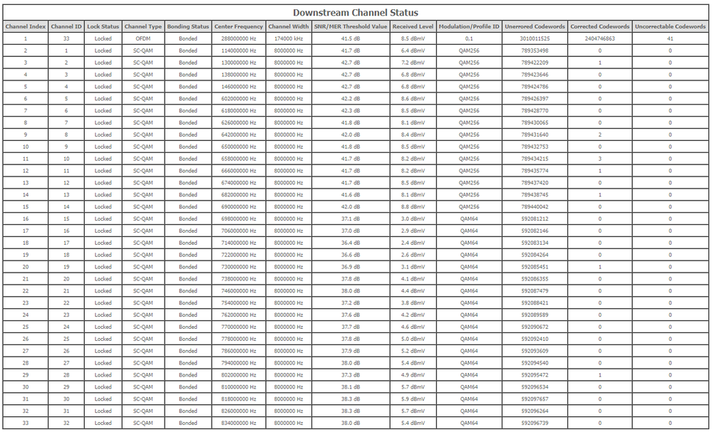

Leistungswerte sehen ersteinmal gut aus. Zur Vollständigkeithalber hier auch die werte vom Downstream:

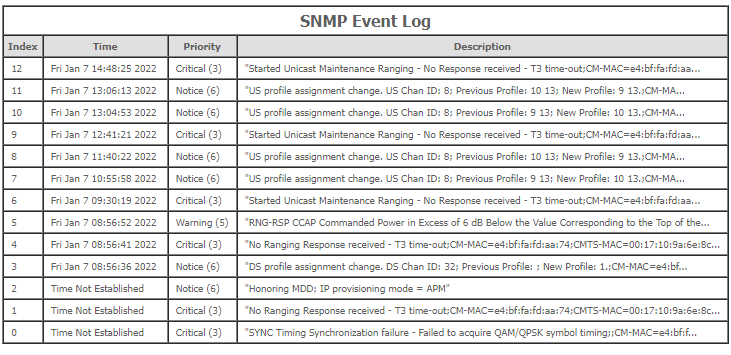

Log vom Modem:

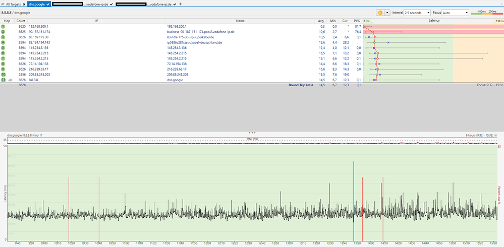

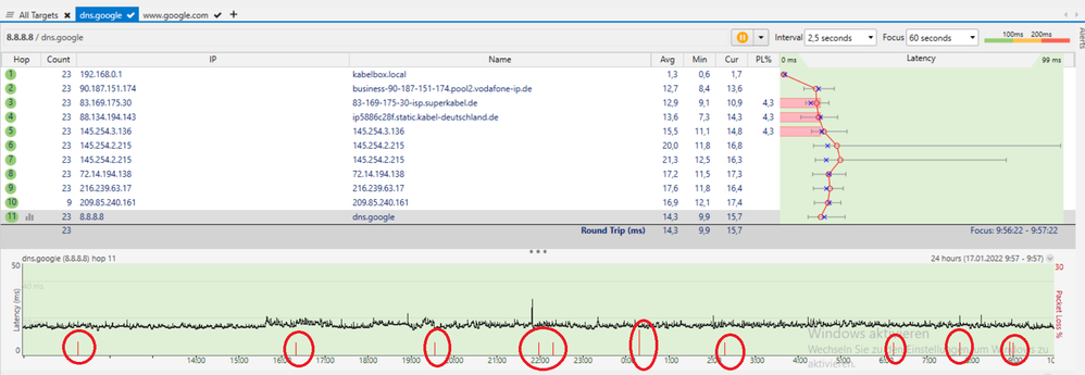

PingPlotter Ziel 8.8.8.8

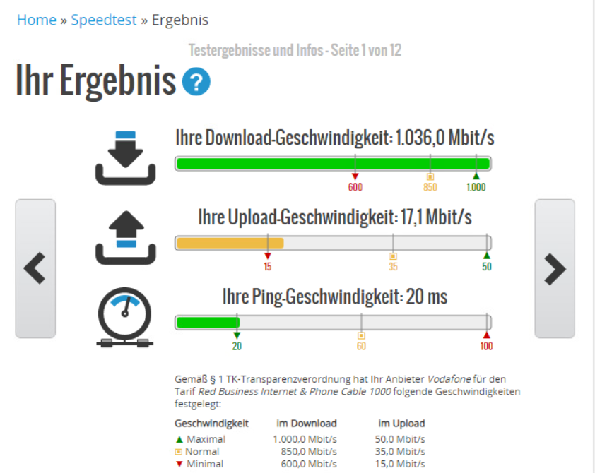

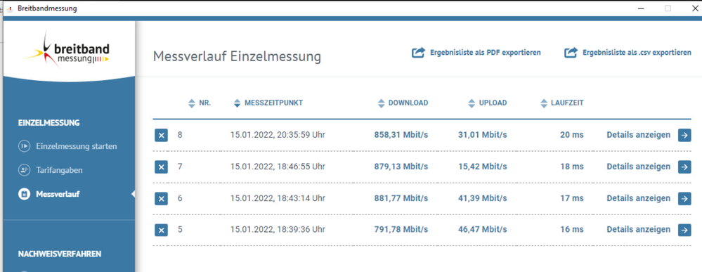

Im Anhang befindet sich noch das Messprotokoll von https://breitbandmessung.de .

bei der Pingplottermessung gibt es am Ziel keinen Fehler. Auch netzseitig sind keine Einschränkungen zu sehen, die den schwankenden Upload erklären würden. Hast Du die Tests jeweils mit den gleichen Rahmenbedingungen durchgeführt? Hast Du Dein Heimnetz geprüft und kannst die Hardware und Software als Ursache ausschließen?
