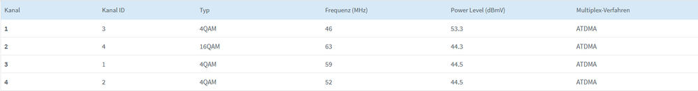

am 16.06.2021 15:33
Störungsticket abgeschlossen dann läuft es mal wieder "fast" problemlos
und nun sind schon wieder fast "nur" 4Qam
wahrscheinlich liegt es nun an der Sahara Hitze ![]()

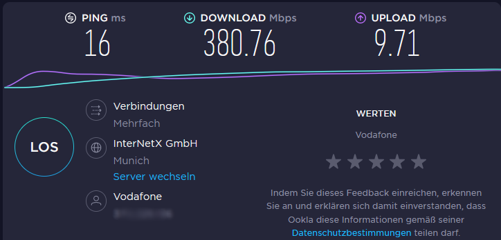

am 23.06.2021 10:59
Hallo Sch_B,
ideal ist es noch nicht. Welche Uploadgeschwindigkeit erreichst Du aktuell?

23.06.2021 16:43 - bearbeitet 23.06.2021 16:50
@Claudia schrieb:Hallo Sch_B,
Viele Grüße,
Claudia
Hallo Claudia,
zuerstmal vielen DANK fürs nachschauen/überprüfen etc ![]()
Daten sind vom 23.06.2021 ca.16:35Uhr
am 25.06.2021 07:36
Hi Sch_B,
auch wenn die Modulation nicht ideal ist, sind noch genug Kapazitäten, damit hier die volle Bandbreite im Upload anliegen sollte. Eine Fehlerrate ist nicht ersichtlich. Kannst Du bitte zum Vergleich noch einen Test am Vormittag per LAN machen? Auch der Download schwächelt ja bei Dir.

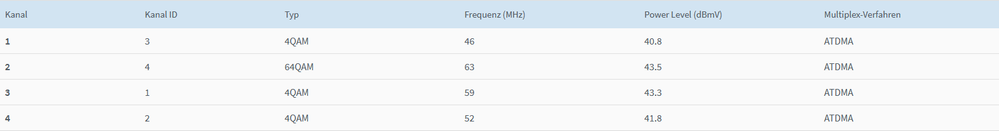

22.08.2021 17:38 - bearbeitet 22.08.2021 17:39
und wieder mal das gleiche Spiel: 3x 4 QAM , 1x 16QAM (Leitung nicht zu gebrauchen ![]()

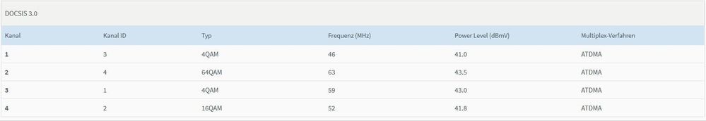

08.09.2021 09:31 - bearbeitet 08.09.2021 09:33
und wieder geht nichts ![]()
so langsam ist es schon .... was Vodafonae da abliefert ![]()
