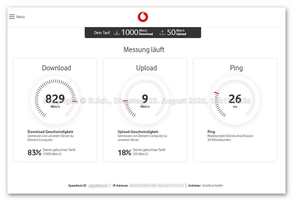

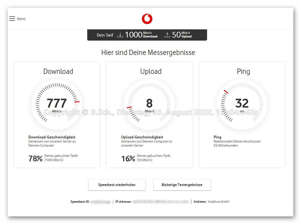

bis zum Samstag den 22.08.2020 gings wieder ohne Probleme ab Sonntag den 23.08.2020 wieder das gleiche Spiel Uploadgeschwindigkeit zugering bis heute anhaltend

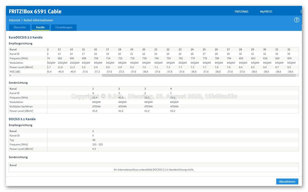

Welcher Fehler tritt auf? (Geschwindigkeit zu gering; Packetloss) Schick dazu auch Screenshots von Speedtests (mit Datum und Uhrzeit) und Tracerts/ Pingplotter-Messungen bei Packetloss oder Ping-Problemen Upload zu gering (siehe Screenshots im Anhang)
Wie ist Dein Endgerät mit dem Modem verbunden? (LAN; WLAN; zusätzlicher Router; PowerLAN) LAN
Welchen Browser verwendest Du normalerweise? (z.B. Firefox) FireFox 80.0 (64-Bit) , Microsoft Edge Version 84.0.522.63 (Offizielles Build) (64-Bit))
Welches Betriebssystem hast Du auf Deinem Rechner? (z.B. Windows) Windows 10 Pro v.2004 BsB.19041.450
Beginn und Zeitraum der Störung (z.B: seit Anfang April; nur am Abend) ca. 1Woche (egal welche Uhrzeit) siehe oben

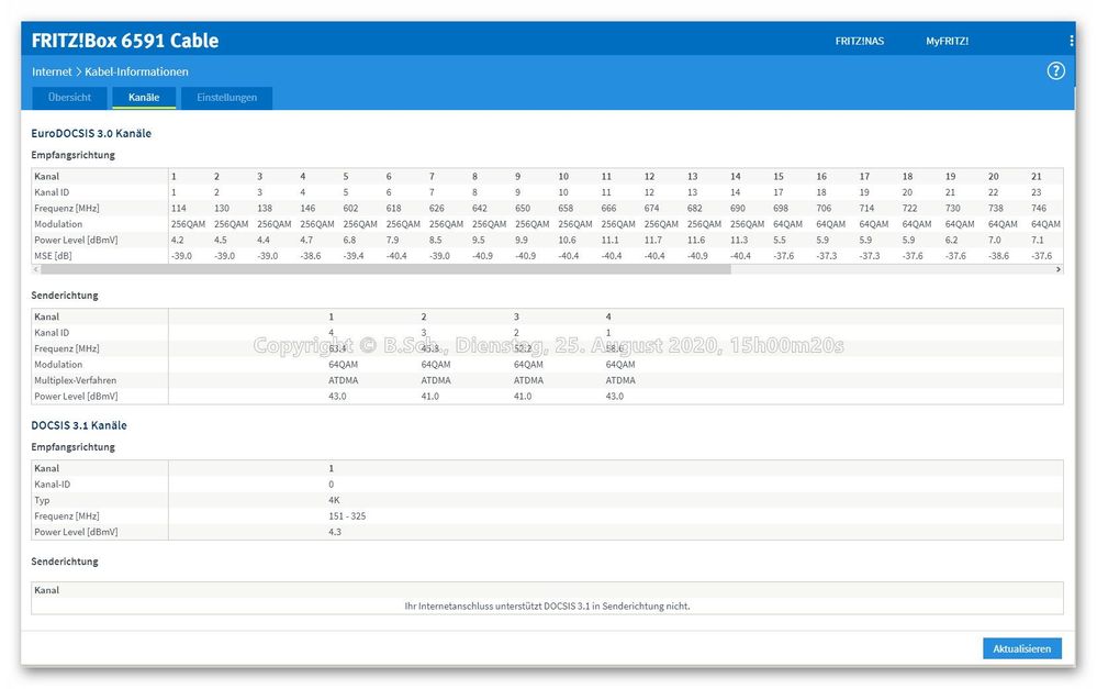

Lade dazu noch einen Screenshot von den Signalwerten hoch. Diese findest Du in der Benutzeroberfläche Deines Kabelrouters über 192.168.0.1 bzw. über 192.168.178.1 bei der Fritzbox. = sind im Anhang

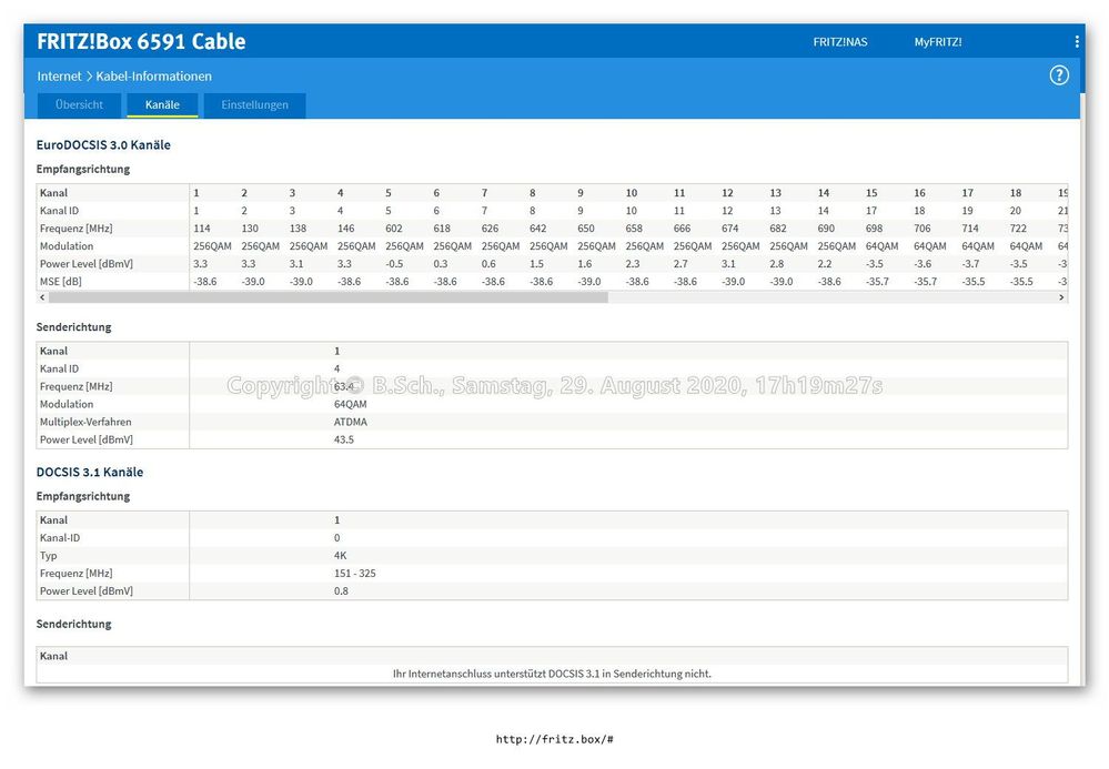

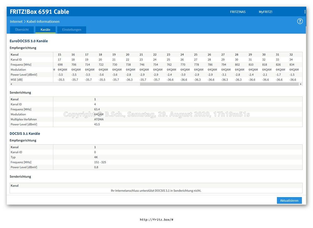

aber irgendwas stimmt doch nicht mit dem Anschluss "oder" ? ....es ist immer wieder "nur" ein Upload Kanal vorhanden (siehe Screenshoots)
nach dem ich die Fritzbox immer wieder "neugestartet" habe sind es wieder 4 Upload Kanäle so geht das Spiel immer weiter .....

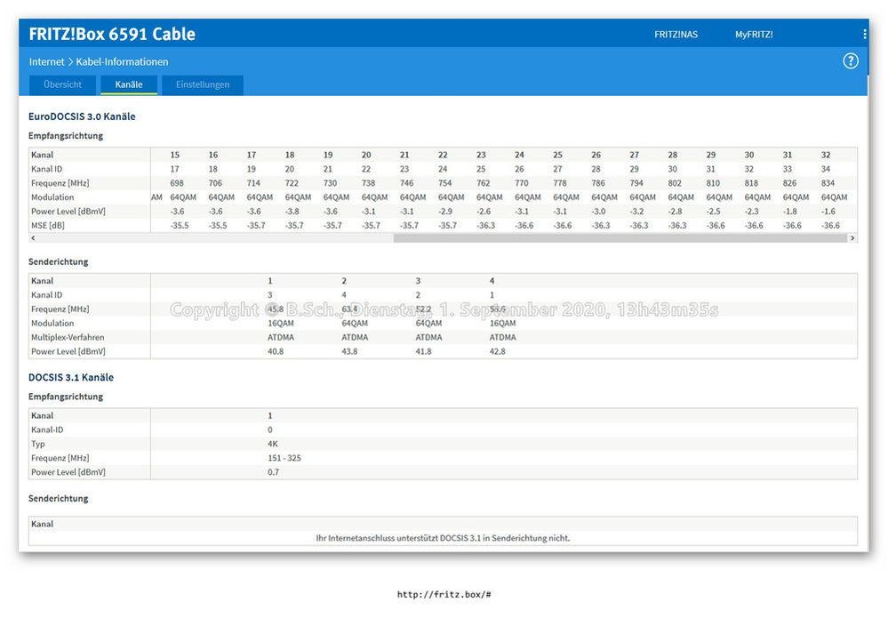

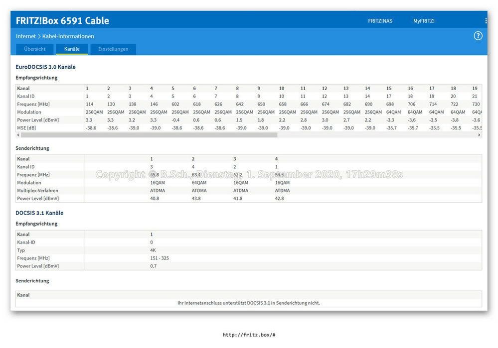

momentan sind in Senderichtung 2 mit 16QAM + 2 mit 64QAM
Speedtests reiche ich später nach (Arbeit ruft)Ashampoo_Snap_Dienstag, 1. September 2020_13h43m06s_001_.jpg

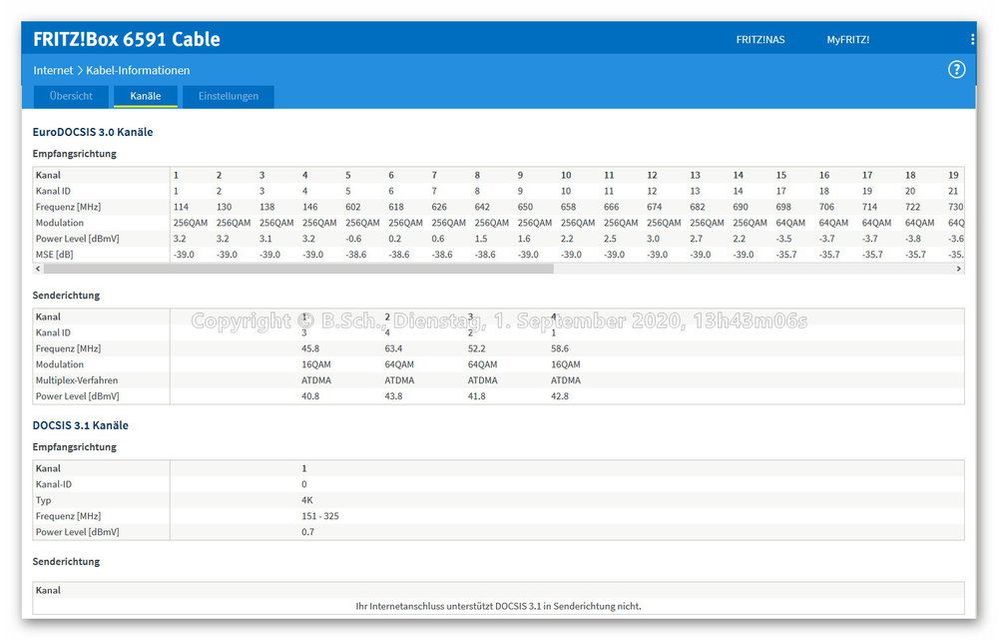

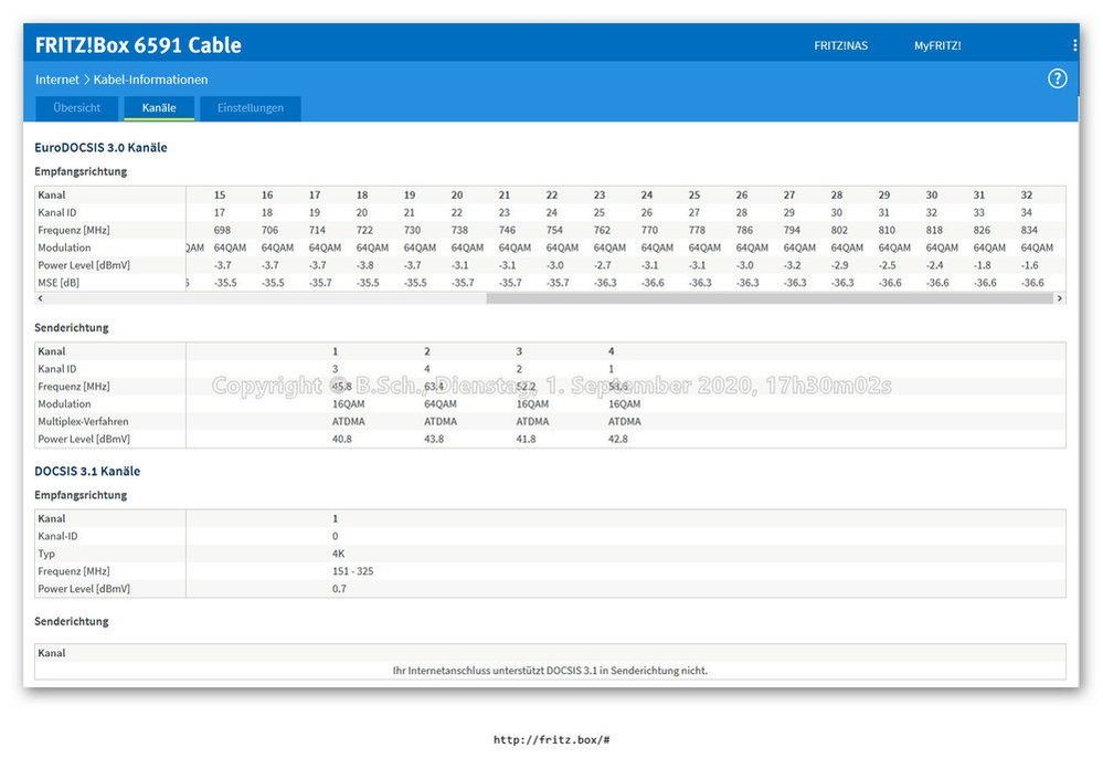

momentan sind in Senderichtung 3 mit 16QAM + 1 mit 64QAM
Speedtests reiche ich später nach ....
Ashampoo_Snap_Dienstag, 1. September 2020_17h29m38s_001_.jpgAshampoo_Snap_Dienstag, 1. September 2020_17h30m02s_002_.jpg
