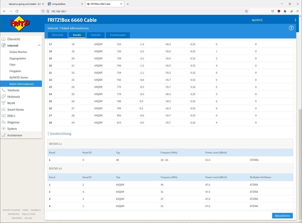

Als nächstes die Upload-Kanäle aus der FritzBox:
1. Vor erstem Kontakt
Kanäle01.jpg2. Nach Abschluss des Tickets
3. aktuelle Werte
Anmerkung: Die Kanäle schwanken meistens zwischen 64 und 32 QAM. 16 und 8 QAM sind nicht so häufig zu sehen.

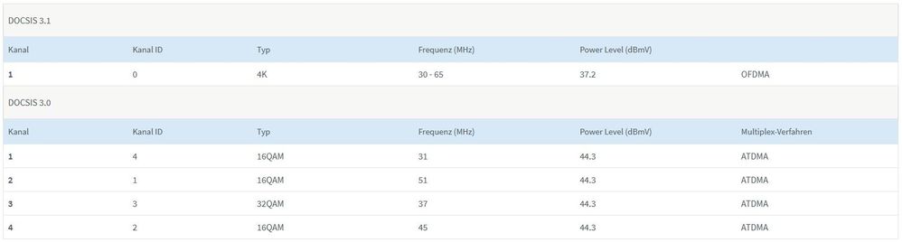

Nur der Vollständigkeit halber noch meine Kanal-Werte, die ich teilweise beobachtet habe:
01.10.2021 mit eigener Box, deutlich eingebrochene Modulationswerte:
Mit der Vodafone-Box unverändert, selten war auch mal einer sogar nur auf 8QAM. Das war zu Zeiten des 1. Störungstickets. Schätze mal ein Rückwegstörer.

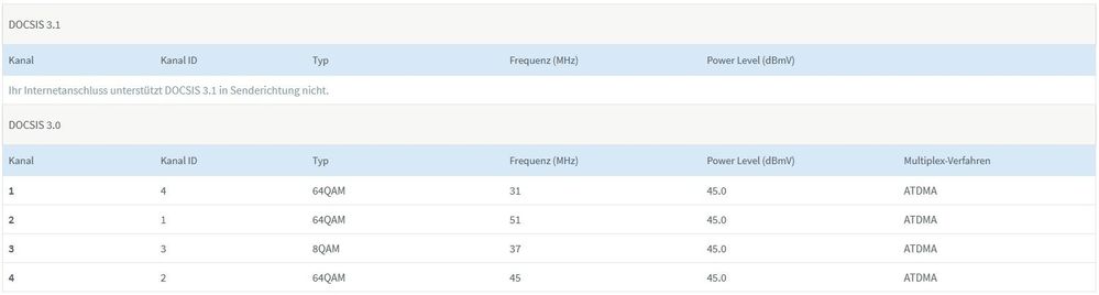

Dann wurde scheinbar schon mal der DOCSIS 3.1 abgedreht:
Das war auch damals, als es selten mal sogar ein bisschen funktioniert hat. Aber eben nur selten:
Immer noch kein DOCSIS 3.1, aber die meiste Zeit Probleme mit der Modulation.

Alle DOCSIS 3.0 gut. Was beim 3.1-Kanal auffällt ist der extrem hohe Wert beim Power Level. Hier vermute ich aber einen Anzeigefehler, weil die vorherige 6591 mit der neueren Firmware hat immer normale Werte angezeigt, genauso wie meine 6660.
Hier die Kanal-Werte mit der 6490:
Und hier zum Abschluss noch wieder mit meiner 6660:
Wie gesagt, seit Wochen sind die DOCSIS 3.0 Werte stabil. Bringt halt nur nichts, wenn laut Mitarbeiter am Telefon 3.1 zu 99% trotz schlechterer Leistung bevorzugt wird.
